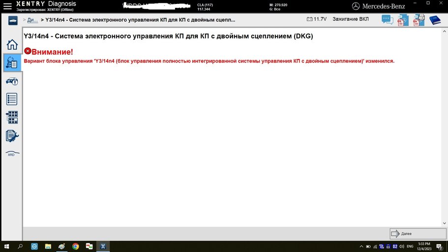

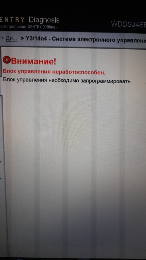

помогли править еепром.машина поехала.приехал обратно пару раз завел ок. через 10 минут пробовал нет связи с коробкой.
залил обратно еепром залил монакой софт.тоже самое.через некоторое время стирается софт.куда дальше копать?

а почему тогда пару раз работает?
когда засипает после включения стирает софт?
нет, возможно повреждается еепром.

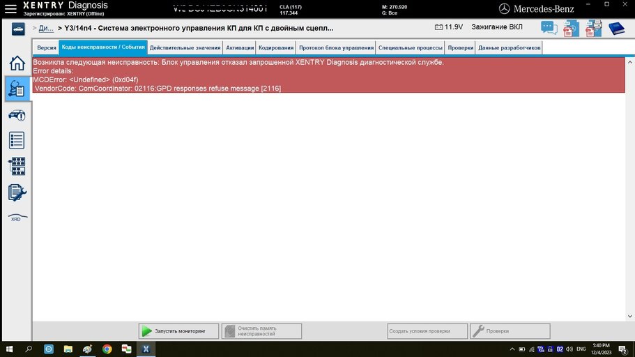

почему нет ифнформации и вкладки версии в момент проблемы?
заливка ПРОСТО СОФТА, без ЕЕПРОМА не помогает?
попробуй залить правленный еепром, после чего перефлэшить софт руками.
ето после того когда нет запуска.
я заливал правленный еепром потом сразу монаой залил свой софт снто изначально был потом проездил и тоже самое получилось.
на своем еепроме машина заводилось без проблем сколько хотел.

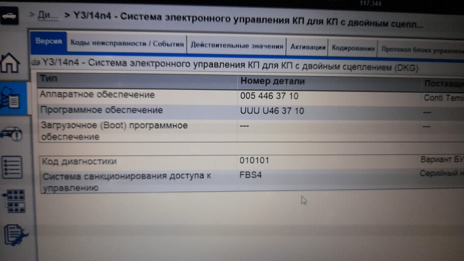

могу ещё попробовать предложить поэкспериментировать с кодированием блока - считать-изменить-записать-изменить обратно-записать кодировки.
или перезаписать EEPROM (через ecoute/dts) блока.
возможно тот, кто делал -не доделал и ему стоит задать вопрос по работе?
ети фотки из xentry после того как заблокируется старт.в коробке програмное обеспечение с 9022328 меняется на UUU U46 37 10.флеш при етом не меняется только еером.
я считал с другой CLA 2014 года и GLA 2014 года еепром и флеш.флеши етих машин почти совпадают а с моим вообше не сходяться.если хеши взять с моей и класть в еепром CLA 2014 года и флеш записать с CLA 2014 года на моей машине будет работать?
