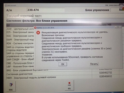

Вот результат обновлении китайского sd connect . При коротком тесте выскакивает ошибка в xdos. А в das xentry 07/2014 все ок.
Было такое, работал sd connect со всеми совтами влот 09/2017 и со всеми мерсами хот дас хот Ксентри . В один прекрасный при диагностике 221 опеншелом при просадке акб авто слетела прошивка плексара , начала просит подключит к планшету. Естественно подключил к 01/2013 версии и прошил тремя файлами. А при подключении к 12/2017 sd сомо по себя обновилась . После этого проблемы началис с коротким тестам в дасе , а именно на 164 и 221 и по отдельности не заходит в некоторые блоки.когда цепляю к 07/2014 и выбираю авто например 221 и открывается дас то начинает подкачивать какие-то файлы и после этого начинает проходит короткий тест. Цепляю к новым версиям опеншел и диагностирую авто в дасе начинается подкачка этих же файлов и начинает выскакиват этаже ошибка

У меня есть 2 китайских мультика на одном и том же софте один мульти норм соединяется к машинам автоматически определяет машину к которой подключен а другой мульт не всегда определяет и когда к примеру делается короткий тес или просто до короткого теста когда идет соединение с машиной выскакиваю окошки которые грузят файл в мультик типа таких VCI_CS_OPERATING_CODE firmaware is being loaded и немного дольше соединяется чем другой мультик обновлял прошивку ни че не поменялось, пришел к выводу что надо в мусорку его выкинуть и купить другой. А так он работает норм кодирование флеширование все ок проблем нет
Аналогичная история
Проблема была не постоянная, но прогрессировала.
Если пробовать несколько раз, со всякими сбросами, ClearCeFlashDisk - может и соединиться, но если и соединится, то зачастую не видит в тесте / не дает зайти в некоторые блоки - так же в процессе пытается загрузить какой-то еще протокол/firmware и затем так же не удалось.
Какая-то связь, возможно, есть с тем, что когда работал нормально, в самотестировании , были только ошибки Battery test. Когда столкнулся с этими проблемами - заметил, что появились ошибки FLASH test. Ранее, если во вкладке Обновление ПО Тулкита запустить ClearCeFlashDisk - то при повторной самодиагностике ошибок FLASH test уже не было. Сейчас - уже пофиг, очистка эффекта не дает, ошибки сохраняются.
