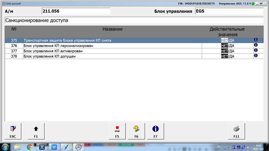

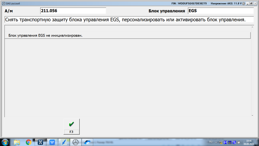

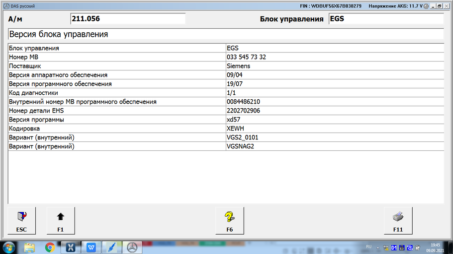

Приветствую коллеги, притащили w211 после замены платы, плату вроде как нулили, чем и как не знаю, в графе санкционирование доступа все значения стоят на "нет". При попытке снять транспортную защиту, кидает ошибку "блок управления egs не инициализирован". Впервые сталкиваюсь с таким, куда копать?
P.S. тыкал подряд все активации, не помогло
покаж картинку. блок закодирован? зашит верно?
что после снятия в данных авторизации?
Плата закодирована и зашита верно. После авторизации ничего не меняется, значения остаются на "нет"
UPD
В активациях снимал транспортную защиту, затем пробовал сделать активацию, результат тот же. При попытке активации через инженерку, кидает ошибку "unknown error"
UPD2
Также были попытки повторно занулить плату с помощью ввди, ввести в бут и зафлешить по новой, стереть все кодировки и закодировать снова, обучить датчик положения селектора. Эффекта ноль

транспортная в итоге снимается?
Транспортная снимается, но результата не даёт. При попытке дальнейшего обучения также кидает сообщение "блок управления egs не инициализирован"
сброс был выполнен или ошибка?
если ошибка, скорее всего дилерхешь 00
Сброс был выполнен
вопрос сначала был задан конкретно
зачем скрин прикладывать с транспортной, если вопрос был - после обучения ЧТО происходит.
Ничего не происходит, скрин как раз сделан после обучения.
Если через инженерку, в активациях снять транспортную, в авторизации "транспортная защита блока управления КП снята - да" и всё, дальше процесс не идёт. После этого пробовал повторно делать обучение, кидает сообщение что егс не инициализирован и в авторизации ничего не меняется
вы пишите противоречиво. то снимается, то на скрине не снята.
так в итоге что?
Захожу в егс, смотрю авторизацию, везде стоит "нет", пытаюсь сделать обучение, ошибка "егс не инициализирован", захожу в авторизацию, везде стоит "нет", захожу активации в инженерке, снимаю транспортную оттуда, захожу в авторизацию, "транспортная защита снята-да", остальные пункты "нет", делаю обучение, ошибка "егс не инициализирован", в авторизации транспортная снята, все остальное также на "нет", захожу в активации в инженерке, делаю персонализацию, ошибка "unknown error", в авторизации все также транспортная снята, все остальное "нет"
Вся последовательность действий
В итоге имеем что транспортная защита снята, остальные пункты "нет", но при попытке обучения выходит сообщение "блок управления егс не инициализирован" и процесс не двигается. В авторизации все также остаётся, транспортная снята, все остальное нет
Плата случаем не1 серии, она не ставиться если на машине была 2 и 3 серии платы в стоке, вот такие же будут ошибки, на днях было, заменили плату на 2 серию все влетело в миг.
Плата 2ой серии
тут проблема в плате, у одного клиента была проблема с замком, там ПЕРСОНАЛИЗАЦИЯ не проходила.
т.е. замок не отдавал данные нужные для персонализации.
тут что-то с платой кмк.
может тут то-же самое, просто персонализация на русском как инициализация.... переведено.
проверить наличие смотки в замке на кане как вариант.
Смоток и кан фильтров в машине нет, проверял. Мне тоже кажется что проблема с самой платой
а что ещё есть из оборудования, может другим прибором попробовать, абрик например
Другого ничего нет, только ввди, но он нулит без проблем и ошибок. Перенести данные фбс он не сможет
сделай язык английский, и посмотри как выглядеть будет ошибка, можешь видео записать обучения. замок никто не писал-ремонтировал-подшивал?
notlaufvariant попробуй потыкать в активациях в инженерке
у него уже закодировано - эта кодировка ставит заранее хорошую кодировку, но она у него уже есть! т.е. параметры типа замка заданы.
надо ещё раз - понять что у него не происходит. мне кажется - если не проходит персонализация , то скорей всего получается замок. проверить просто - взять и привязать на другой машине без активации.
