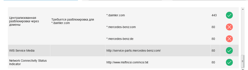

сегодня вышел новый каталог, IBCatalogue_0000000386_20200318_230606. стало 64750 файлов,
сегодня на OpenShell 12.2019 что то, возможно прилетел аддон, перезапустило отключенную службу XentryUpdateServiceDeviceInfoService, остальные службы не тронул, релиз KIT2 удалился и началась закачка релиза XDOS 19.12.6. В таблице все вернулось к XDOS и 252
