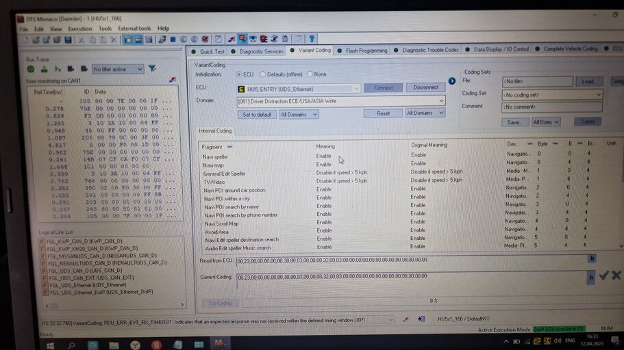

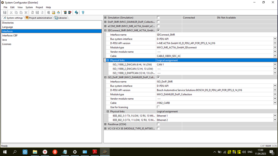

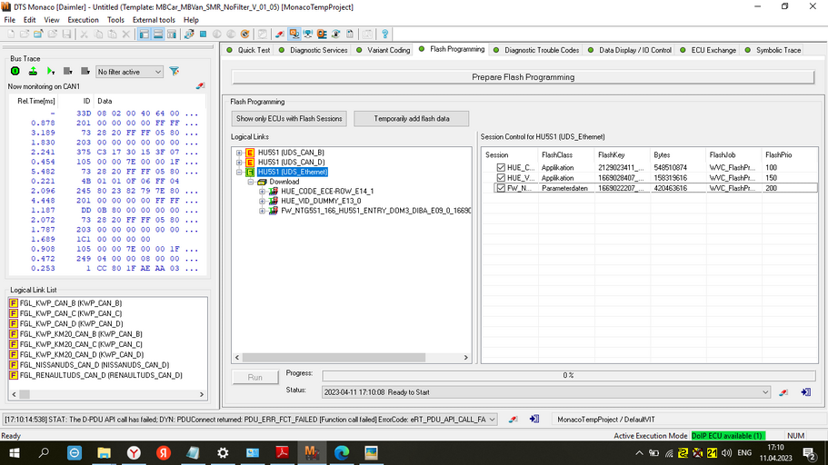

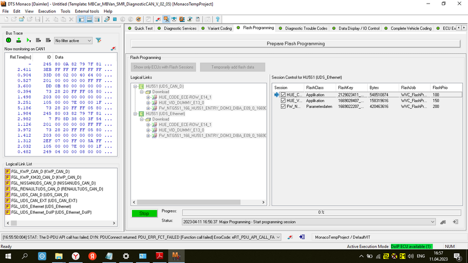

Всем привет! Авто GLE350D WDC1660241a650334. Решаю проблему с Audio. Надо перезалить ПО в NTG5s1. Имеется monaco 8.14 и 8.16. Ранее с doip дел не имел, вот есть возможность потренироваться. Настроил вроде бы все правильно, но запись не идет. Вот такие ошибки имеются. Подскажите кто-что знает.
Error Message created on 11.04.2023
Software Version 8.14.016
[17:10:14:538] STAT: The D-PDU API call has failed; DYN: PDUConnect returned: PDU_ERR_FCT_FAILED [Function call failed] ErrorCode: eRT_PDU_API_CALL_FAILED ( 0x841CD090 )
[17:10:08:537] Type='MVCI_DAIMLER_DoIP_Collection' Customer='Daimler' Count='1' LA0='0x2001' IP0='169.254.80.8' EID0='ec:24:b8:b1:6d:8e' VIN0='00000000000000000' GroupID0='00:00:00:00:00:00'
[17:06:34:423] Type='MVCI_DAIMLER_DoIP_Collection' Customer='Daimler' Count='1' LA0='0x2001' IP0='169.254.80.8' EID0='ec:24:b8:b1:6d:8e' VIN0='00000000000000000' GroupID0='00:00:00:00:00:00'
[17:01:35:843] Type='MVCI_DAIMLER_DoIP_Collection' Customer='Daimler' Count='0'

Так смр новее возьмите, вариант ведь не определило
Сейчас поищу. Почему-то сложности с таким smrd.
вам стоит почитать темы про настройку Doip тогда. И про работу с dts и вообще с блоками. Как что должно. Тут правильно написали, что у вас блок не определен, но причина не в старости по.
А в чем?
Посмотрел много видео по настройке, что-то добавил, создал отдельный проект. Все равно ошибка такая. Smrd тоже другой.

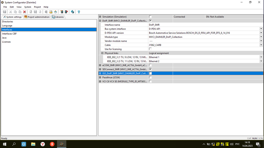

Error Message created on 12.04.2023
[14:18:14:626] STAT: The D-PDU API call has failed; DYN: PDU_ERR_EVT_RX_TIMEOUT ErrorCode: eRT_PDU_API_CALL_FAILED ( 0x0000D090 )
[14:18:11:564] STAT: The D-PDU API call has failed; DYN: PDU_ERR_EVT_RX_TIMEOUT ErrorCode: eRT_PDU_API_CALL_FAILED ( 0x0000D090 )
[14:16:53:214] Type='MVCI_DAIMLER_DoIP_Collection' Customer='Daimler' Count='1' LA0='0x2001' IP0='169.254.80.8' EID0='ec:24:b8:b1:6d:8e' VIN0='00000000000000000' GroupID0='00:00:00:00:00:00'
[14:16:37:395] Type='MVCI_DAIMLER_DoIP_Collection' Customer='Daimler' Count='0'

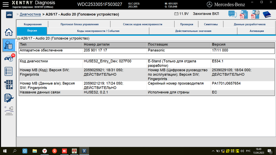

Кодировки по doip читает. Ошибок нет. Проблема с прошивкой.

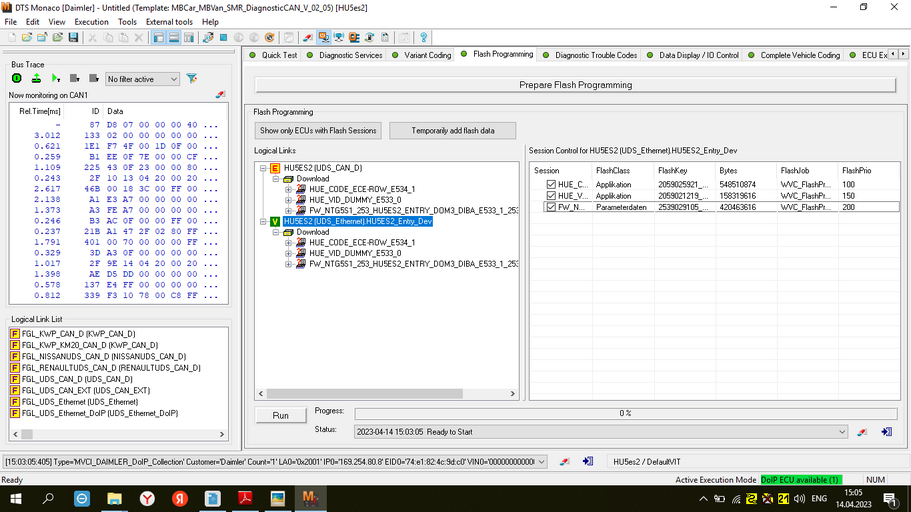

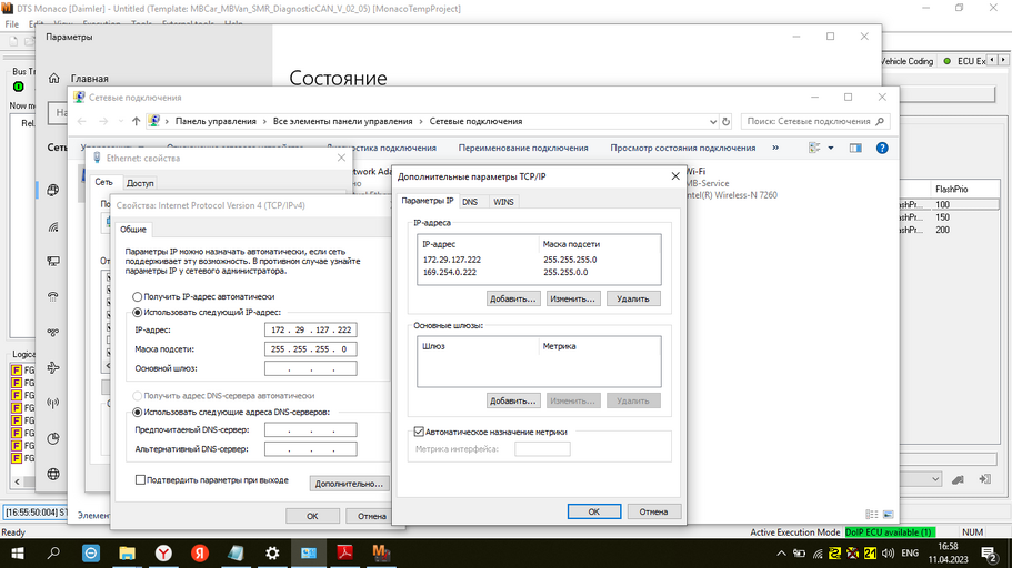

Тренируюсь на другой машине, тут Команд работает. Применил другие настройки. Вроде всё норм. Как думаете, пойдет запись теперь?Просто так нажимать RUN стремно.
