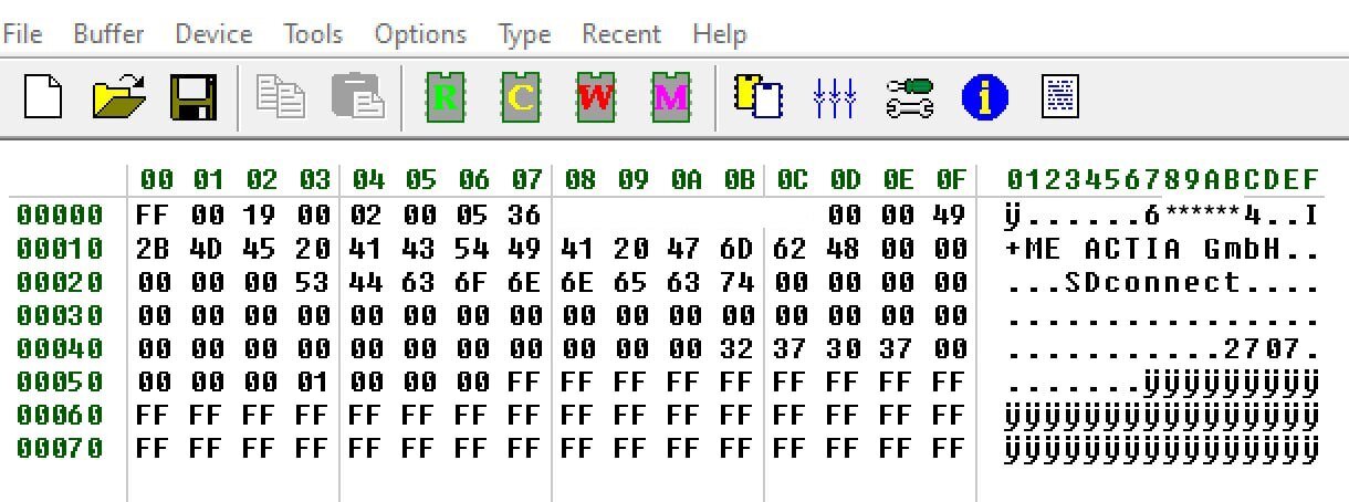

Привет, подскажите, хочу поменять серийный номер. Вычитал из EEPROM 24C02 содержимое, изменил серийный.
2025-04-23 23.57.39.jpgВ toolkit обновил CSD, Bootimage, PmPic,Caesar, сбросил конфигурацию на мультиплексоре. Но серийный остался старый.
Когда вычитывал данные в EEPROM, там тоже был другой серийный, не такой как отображался на экране мультиплексора и в toolkit. Сейчас(раньше тоже) на экране мультиплексора и в toolkit отображается 155988
На твоем варианте надо шить secpic, серийник там по заводу лежит , меняется только в тех, где прошивка модифицирована под смену через епром.
думал этот микроконтроллер PIC16LF88 можно вычитать чем то(еще не нашел чем. Есть Orange, но нет адаптера подходящего), изменить серийный номер и зашить обратно. Видимо не все так просто. Если кто подскажет, буду благодарен, или дальше буду гуглить.
