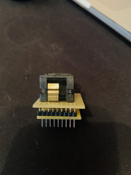

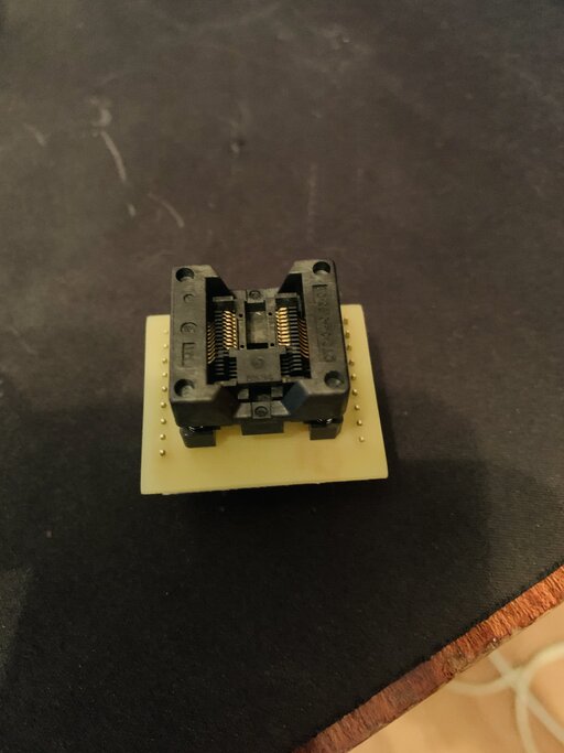

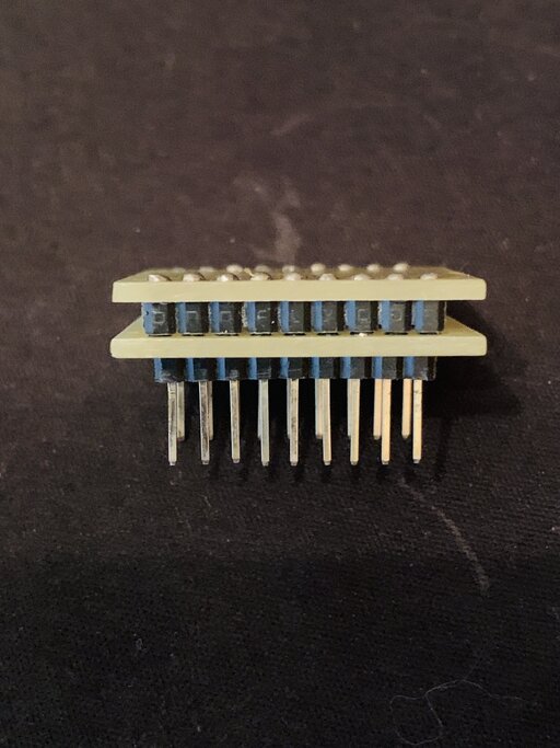

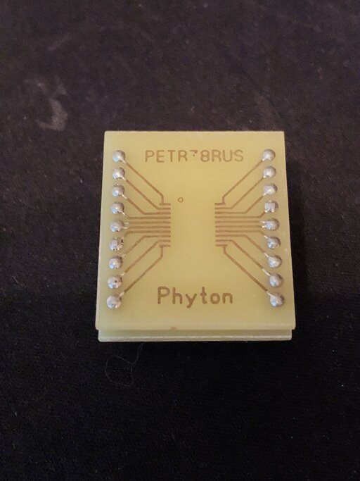

думал этот микроконтроллер PIC16LF88 можно вычитать чем то(еще не нашел чем. Есть Orange, но нет адаптера подходящего), изменить серийный номер и зашить обратно. Видимо не все так просто. Если кто подскажет, буду благодарен, или дальше буду гуглить.
Он закрыт от чтения, его можно только стереть и записать, адаптеры продаются и или сделать самому
