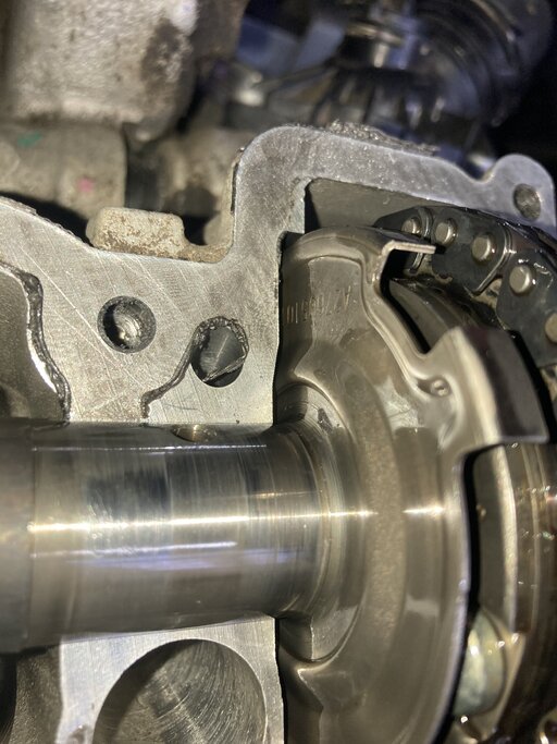

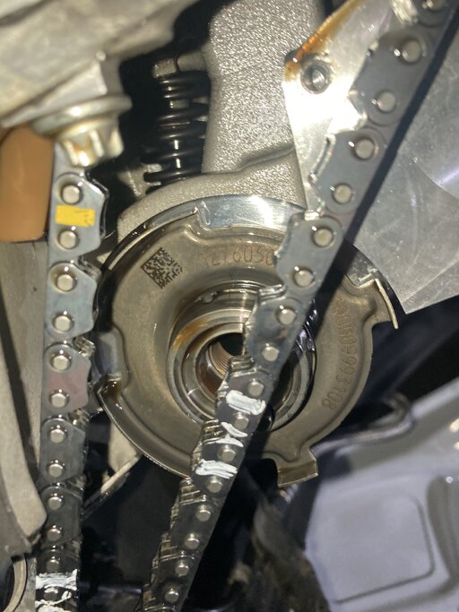

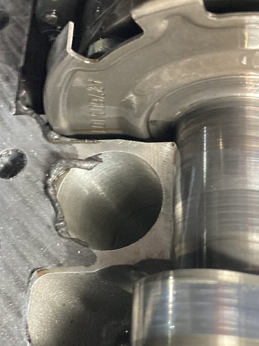

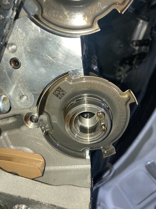

Импульсные диски:
Правый выпуск:
Правый впуск:
Левый выпуск:
Левый впуск:

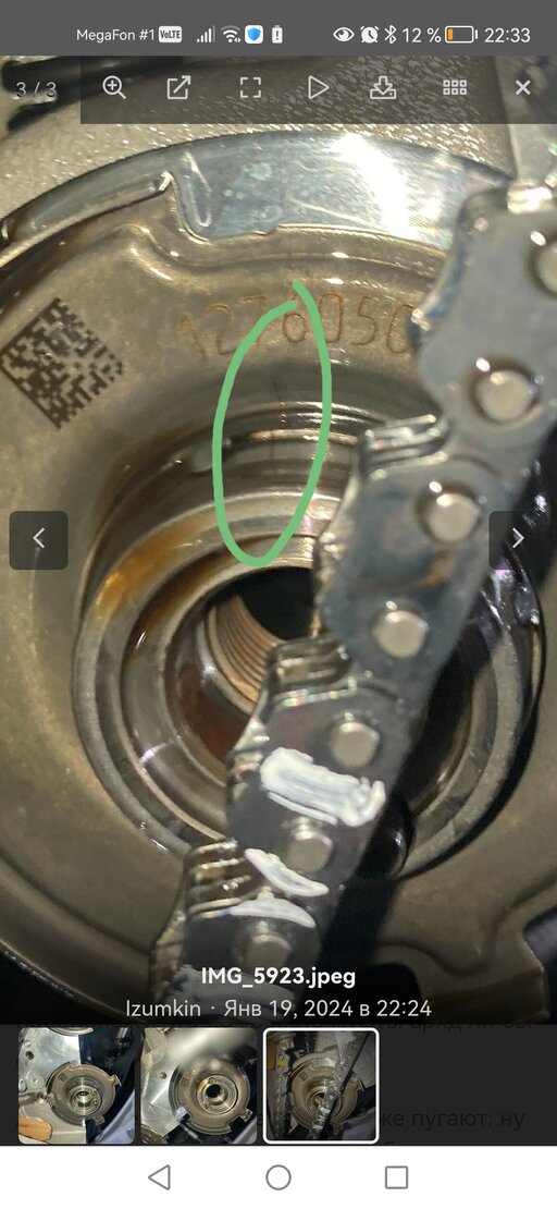

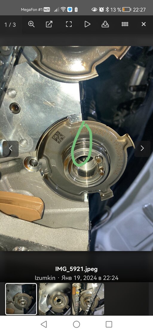

Не умею я, как оказалось, фотографировать мелкие объекты. Но риски вровень с плоскостью, насколько я могу судить. Ну разве что на доли миллиметра не там. На 40гр. после вмт сжатия.

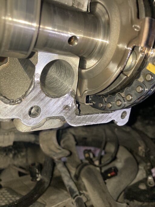

Насколько понял, цепи еще и планками на клапанных крышках прожимаются…

Импульсные диски:
Правый выпуск:
Просмотреть вложение 14411
Правый впуск:
Просмотреть вложение 14412
Левый выпуск:
Просмотреть вложение 14413
Левый впуск:
Просмотреть вложение 14414
Люфт не выглядит критичным, крутить конечно, нужно до полного совпадения всех валов.
Может конечно угол фото, но кажется что впуски можно на зуб раньше перекинуть.
Ещё масло внутри муфт может мешать пощупать люфт, это не 100 процентная проверка. Накинуть бы крышки и покрутить (если нет фиксаторов валов)

В общем, как бы то ни было, оборотов коленвала сделали очень много, но ни разу не совпали одновременно метки на обеих головах. То обе метки на левой цепи ровно по муфтам, то обе метки на правой. Одновременно не совпало. Из-за разной длины цепей, как понимаю.
Поставили свои метки и сняли муфты. На дисках расхождение меток с распредвалом не более 0,5мм, хотя там смотреть неудобно, может и угол зрения влиять.

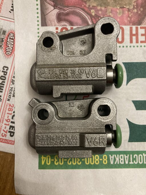

По поводу натяжителей: они от руки должны свободно ходить и не фиксироваться без чеки? Домой их забрал, буду пробовать.

О, вот теперь исчерпывающий ответ.
Муфтам плохо, метки стоят неправильно.

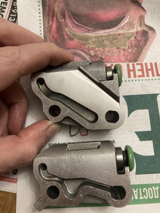

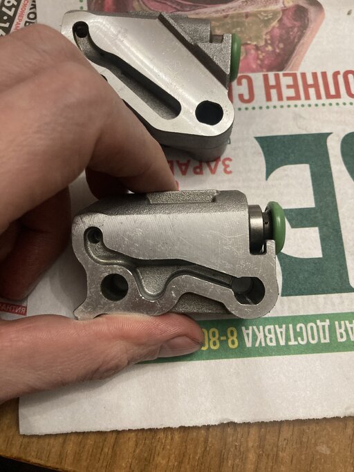

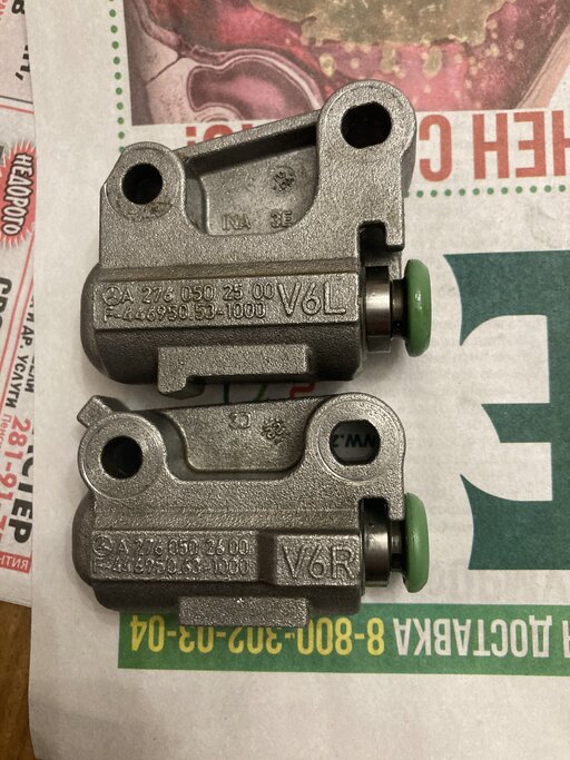

И подскажите, пожалуйста, про натяжители: разложил на столе и старые, и новые. Ходят тяжело, в сжатом положении стопорятся. Как они вообще должны работать от руки?
Пока прокручивал коленвал, натяжители немного ходили туда-обратно, в каких-то положениях.

Обратные клапана на этом моторе - это костыль для изначально говененьких натяжителей. В первых моторах этого семейства их изначально и не было. Когда будете собирать, их советую все равно заменить даже если стояли с завода. То что натяжитель в руках клинит, конечно по уму говорит о его несостоятельности, но сколько их ставил таких, никогда вопросов не было.

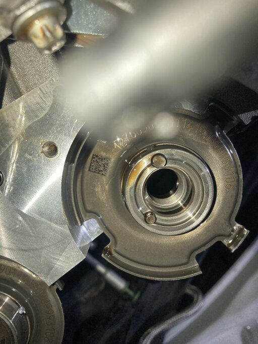

Метки двигателя находятся на обратной стороне импульсного диска и должны совпадать все 4е в Т40, те что нарисованы краской на цепи, с лазерными метками на муфтах у вас конечно никогда не совпадут.
Ходить туда обратно наполненные натяжители не должны были, при прокрутке двс. Обратные клапана как раз и не дают натяжителю сбрасывать масло, а оно как мы знаем не сжимается.
А на валах метки, для проверки базового положения импульсного диска на распредвалу нашли?
Нашел на трех, на четвертом не разглядел, он за зафиксированной хомутом цепью как раз был, не подлез. Сложно было фотографировать не снимая валов, да и под прямым углом смотреть. Если и есть расхождения, то не более 0,5мм.
Понимаю, что не идеально, но осторожно предположу, что до грохота муфты вряд ли бы доводило, да?
А натяжители на столе меня все же пугают: ну не загажен так мотор у меня, вообще чистенький, чтобы чем-то штоки забило. Но и старые, и новые - зафиксировались сначала на половине примерно, потом в сжатом положении. Компрессором аккуратно дунуть в канал может?
Даже небольшое расхождение принципиально. Может быть причиной ошибки. Это ещё метка в центре радиуса, датчик распредвала стоит на краю и для него разница будет больше.
Натяжитель конечно вылетит если в него дунуть, но вам для сборки он сложенный и нужен. Как бы все равно до конца его нужно будет сложить и поставить стопор из коробки чтобы собрать.
Обратные клапана нужно новые поставить, диски должны идеально стоять на валах. Муфты вы сейчас сняли с валов, масло с них стекло. Если после сборки и проверочной прокрутки люфт не будет больше. Значит можно оставить эти.
А они у меня даже без стопора собранные лежат ?‍♂️
Просто исключить бы закусывание, о котором выше писали. Был бы для сравнения точно исправный, чтобы понять правильный ход штока.
Опять же, при установке давления масла не будет, т.е. натяжитель не подожмет цепь ?

Натяжитель это гидравлика, там ничего закусывать не будет, когда вы заведёте машину он наполнится и все. Меняются они по причине выработки в штоке, по этой причине просто появляются потери мимо обратного клапана, если у вас они новые и ориг отстаньте от них.

Я выше дополнил, в цитате без дополнения мое сообщение: при установке зафиксированного без стопора натяжителя, он ведь цепь не подожмет, давления масла еще не будет для этого. Вы писали, что ставили сжатые, а как цепь подтягивалась?

Его в сложенном виде даже хватит, чтобы цепь не перескочила. Тем более что она у вас новая)

Их новые пустые почти складывает бывает,пока крутишь мотор перед сборкой чтобы проверить метки. пружина внутри него довольно слабая. Если спокойнее будет

Даже если кажется, что он сильно в руках сложился, без стопора прикрутить его на место не выйдет)

А сложило вот как-то так ?IMG_5930.jpegIMG_5929.jpegIMG_5928.jpegIMG_5927.jpeg
Все понял.
Подскажите, пожалуйста, еще один момент (виса нет под рукой): метки на импульсных дисках выставляются до установки натяжителей или после? Вопрос вероятнее всего совсем дилетантский, просто мне на сервисе сказали, что когда натяжитель срабатывает, распредвалы немного поворачиваются и метки, выставленные без натяжителей, уходят. Если правильно понимаю посыл и логика не отказала еще, то против часовой стрелки (если смотреть сзади, по ходу движения)
А сложило вот как-то так ?Просмотреть вложение 14421Просмотреть вложение 14420Просмотреть вложение 14422Просмотреть вложение 14423
Вот если натяжитель в таком виде вы попробуете дожать до положения стопора, то шток вылетит снова и будет давить. Валы просто укладываются в постели по очереди, на каждой голове, ставится натяжитель с стопором. Валы прижал фиксатором, чеку дёрнул. Повторил на соседней гбц. Буд то два однорядных мотора собираешь по очереди. Порядок строг и очевиден)
Муфты затягиваются после отстрела натяжителя и динамиком
Т.е. масло из натяжителя не должно по штоку выбегать, он герметичен? На это это обращу внимание при прокрутке.
А муфты предыдущей ревизии можно поставить? A2760501847 вместо A2760501800? Вроде как в наличии они есть.
Не подскажу есть ли у них какое либо качественное отличие. Выпуск реже выходит из строят. Лишь бы ваш мотор был турбо/не турбо, и бывает шестерня под другую цепь, в ранних 276 она другого образца
Другая цепь - другой шаг зуба на шестерне
