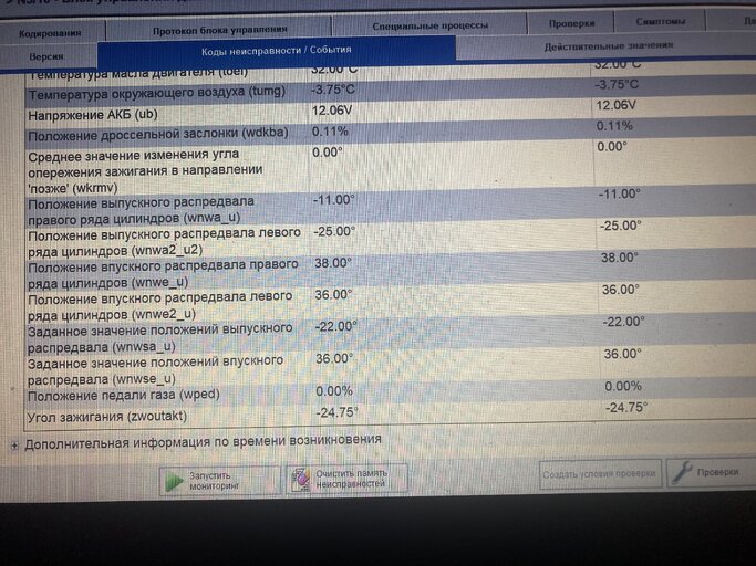

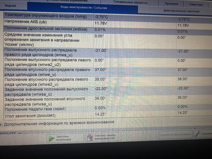

Я не знаю, конечно, показывает ли на не заведенном авто (при включенном зажигании) истинное положение распредвалов или просто идеальное значение по программе, но действительные значения всегда зеленые, в момент запуска выпуски дергает до каких-то неправильных значений (всегда на разное количество градусов), потом с тарахтением выводит к нормальным.
На фото как раз две ошибки, возникшие при одном запуске двигателя. Я дилетант, конечно, но ощущение, будто на одной: правый выпуск нормальный, левый - нет, а на второй наоборот. Но это просто предположение.
За качество прошу простить.

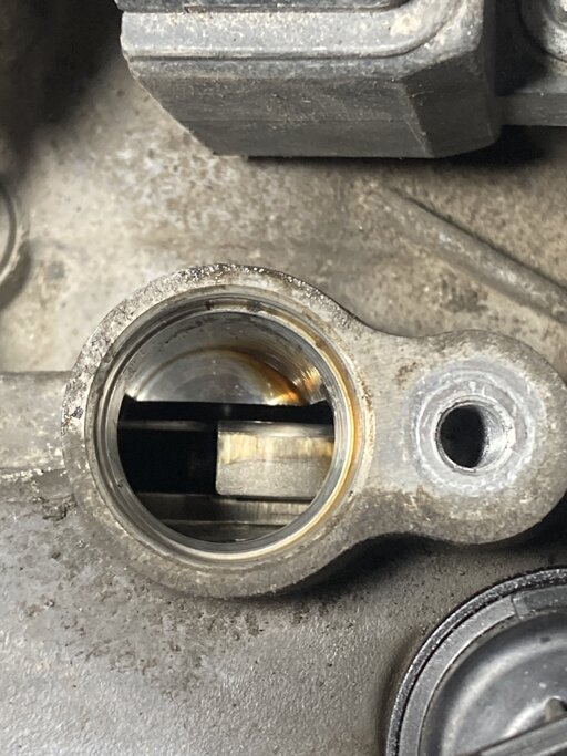

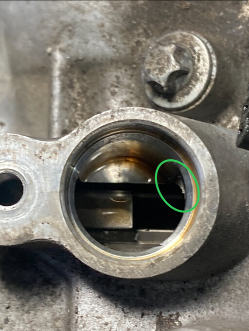

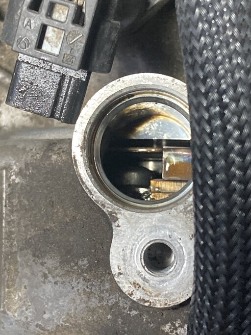

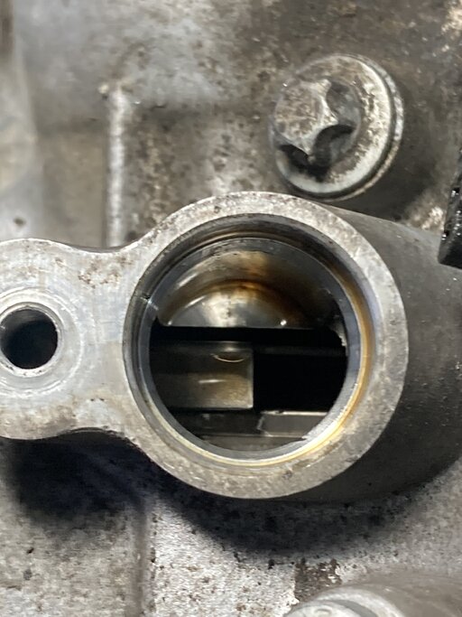

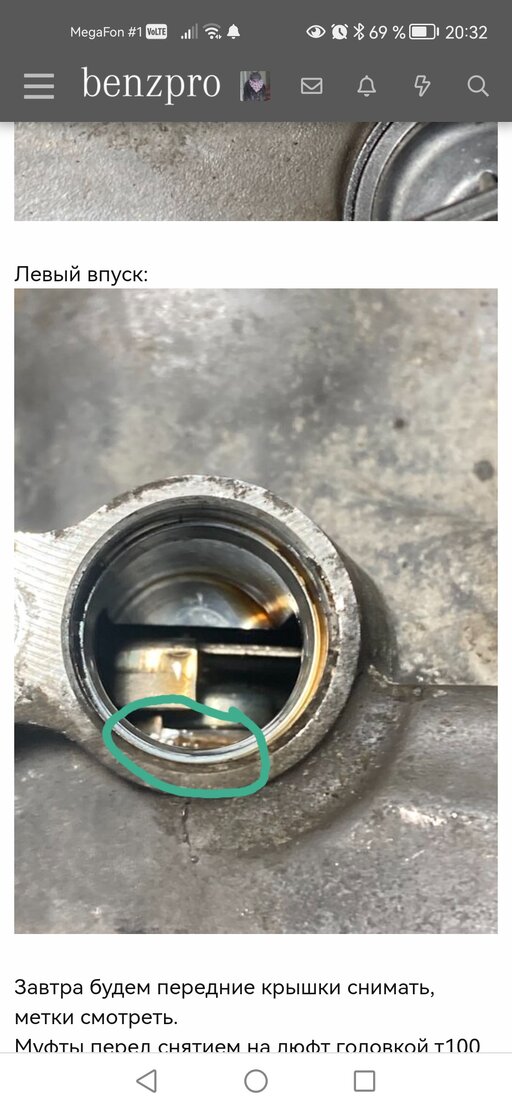

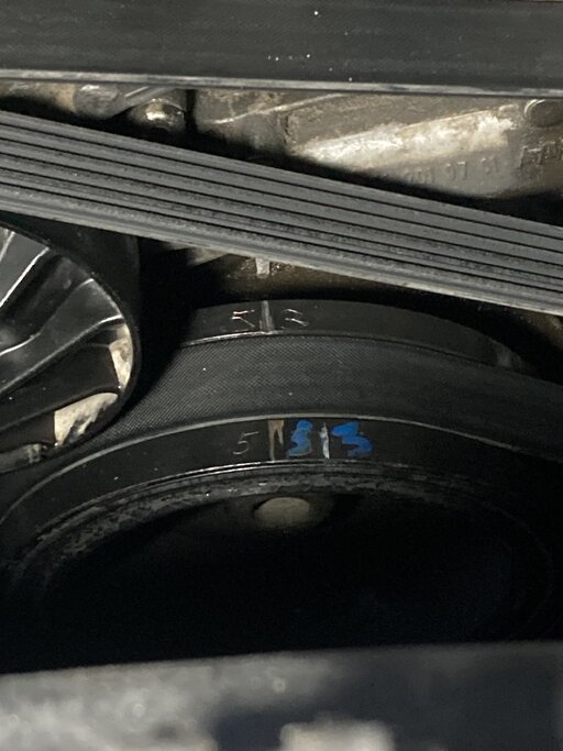

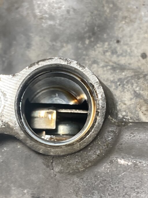

Пока только датчики распредвалов сняли и выставили 53гр. на шкиве.
Шкив:
Правый выпуск:
Правый впуск:
Левый выпуск:
Левый впуск:
Завтра будем передние крышки снимать, метки смотреть.
Муфты перед снятием на люфт головкой т100 проверяются? Дальше уже будем снимать их, и натяжители, ну и метки распредвалов и импульсных дисков сверять.

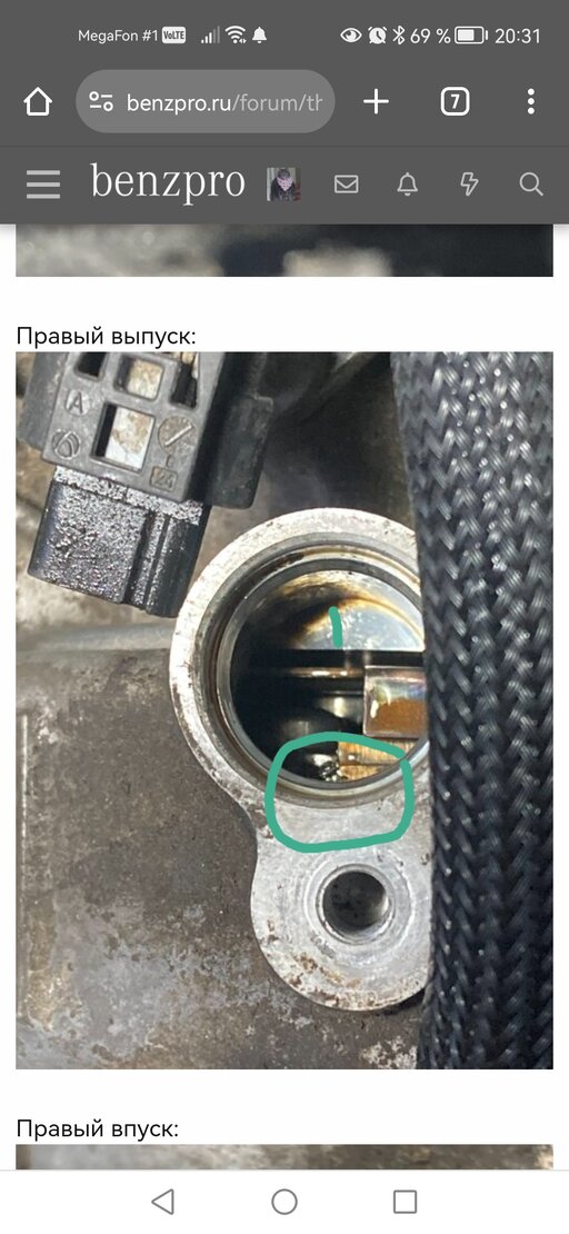

оба выпуска, судя по фото-не туда
Правый на миллиметр смещен - будем по меткам на диске и распредвале смотреть. Лишь бы метки на нем были, потому что изначально мне говорили, что нет их, но потом вроде разглядели. Буду сам всматриваться завтра. А левый выпуск вроде посередине ?
Может, ракурс съемки еще влияет, конечно.
Возможно, конечно ракурс сьемки, но правый выпуск не по центру стоит, обьекты в кружочках выглядят как инородные тела.
Перед разбором не забыть выставить т40 на шкиве и смотреть нормальные метки под крышкой, проверять муфты на люфт Т100 тут все верно
Присмотрюсь завтра, но сегодня вроде ничего инородного в глаза не бросалось, пока разглядывал. Единственное, вот эта часть отлива на правом впуске и правом выпуске(на нем в кадр не попала) - будто зазубренная, необработанный металл.
