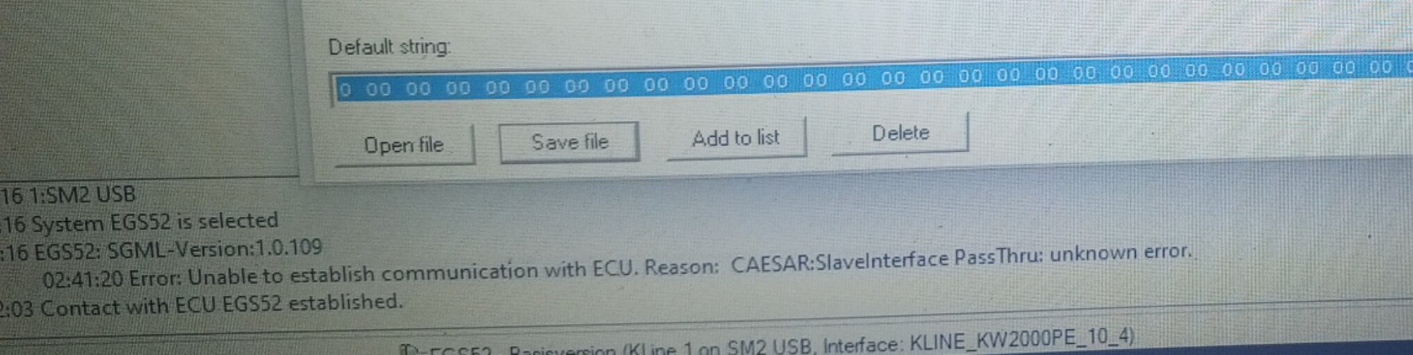

И где там в скрине видно, что кодинг проводился? Только видно то, что сканиатик ошибку дал.
Сорян, не то отправил

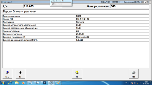

ПОмогите) соседи поменяли редуктор на мерсе с 3.27 на 3.07
egs53 003 446 43 10
KWP1
6B 77 70 31 00 00 00 00 00 00 00 00 00 00 00 00 00 00 00 00 00 01 00 00 00 00 00 24 68 00 5A 0A 00 00 00 00 66 08 28 02 E9 D7
строчка из геартула. не вычитывал, сорян.
я так понимаю 30 31 позиция
6B 77 70 31 00 00 00 00 00 00 00 00 00 00 00 00 00 00 00 00 00 01 00 00 00 00 00 24 68 00 C6 0C 00 00 00 00 66 08 28 02 04 35
6B 77 70 31 00 00 00 00 00 00 00 00 00 00 00 00 00 00 00 00 00 01 00 00 00 00 00 24 68 00 FE 0B 00 00 00 00 66 08 28 02 A3 10
так вот чтоль?) правильно?

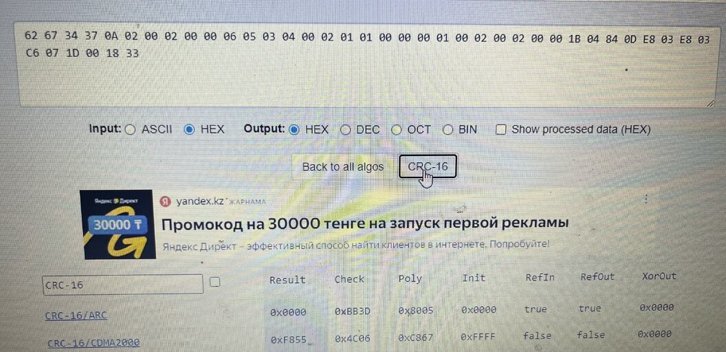

Здравствуйте, столкнулся с проблемой, заменил редуктор с 2.82 на 2.47 и выскочила ошибка (4841 блок управления ESP не подходит к автомобилю)
W211208, двигатель ОМ646.821, EGS53
Сейчас с короткой кодировкой IRE0
Ведиамо
69 72 65 30 0F 06 00 01 03 08 11 24 38 38 00 0A 02 02 09 00 04 01 00 02 00 04 00 25 DB 01 A6 09 00 00 00 00 CB 07 2D 82
Может кодировка не правильно прописана, подскажите пожалуйста
