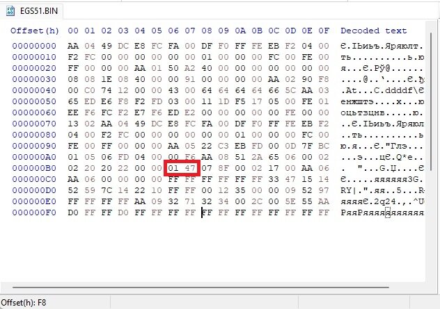

Интересует, можно ли по дампу EEPROM блока EGS51 (722.6) определить, какое передаточное число редуктора в нём прописано, и при необходимости изменить его вручную?
У меня есть программатор (TL-866CS), при необходимости могу считать дамп и приложить. По образованию — инженер микроэлектроники, с hex-редакторами работаю уверенно.
ты бы уже давно бы либо строку кодинг коробки, либо дамп еепрома приложил бы. И сказали бы таое передаточное
Если кто-то знает:
  • где именно в дампе находится это значение,
  • как оно кодируется (множитель, порядок байт),
  • и как после изменения правильно пересчитать CRC —
буду очень благодарен за подсказки или примеры.

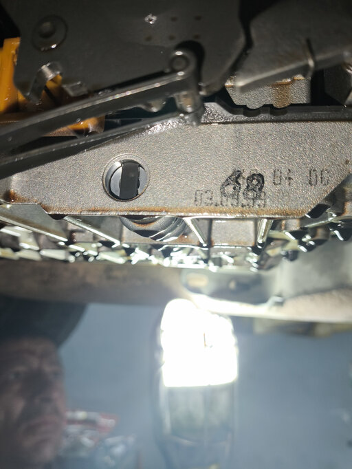

Для вас самый верный способ, для начала выяснить какого образца установлен гидроблок (номер детали и дата производства, количество меток на разделительной пластине) - все это видно при снятом масляном поддоне. Потом можно сопоставить блок управления - подходит/не подходит.

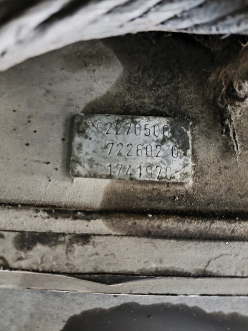

Сейчас установлено 722,602 акпп 1999 годов. EGS 51 1997 года. Гидротрансформатор слевной как в раных версиаях. Старая коробка, которая была при покупки 722.605. Не знаю какого года было, но один раз разобрал гидроблок, посчстил, но пинки не пропали. Новая коробка ведет себя так же, как и 722,605.
На данный момент устанавливаю Vediamo v4.02, что бы прочитать кодировку.
Уважаемый !!!! я могу хоть сегодня прочитять епром и и выложить HEX.
