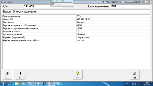

WDB2030611F052483 стоит редуктор 3.27 вместо 3.46
Блок АКПП А0275450232
Нашел где находиться передаточное число в EEPROM, поправил, но блок сразу выдает внутреннюю ошибку при включении зажигания. Может еще надо в моторнике править передаточное число редуктора?
Пните в нужном направлении )
это делается кодировкой в коробке. верни всё взад и в переписке мне скинь текущую кодировку кп. (строку)
до 802 кода оно идёт закодированное с завода, так просто не сделать.
ошибку даёт потому как контролька у него не срастается после изменения. надо найти ещё епром посмотреть где сумма.
