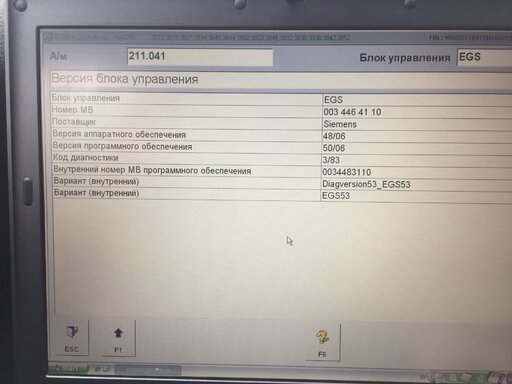

Приветствую. Нужна помощь, хотел в личные написать, телефон чё то не даёт. В кратце косяк с редуктором у меня вышел, покупал 3,46 оказался 3,67. Ну и отсюда все вытекающие. В старе что нашёл но там огромный выбор кодировки, бездумно не хочется жамкать, уже на жмакал, что на другую машину пересел.
Кузов, мотор, ну и текущий кодинг.
Если нет готово, можно составить любой, вплоть с другими передаточными внутри самой акпп.

Затрудняюсь ответь, на счёт кодинга. Что знал ответил. W211 m271.956 2007 задний. Всё что есть эт инфа со стара. Стар для личного пользования. Ошибку глянул, подшаманил.

надо посмотреть длинную кодировку, через дас, и список всех значений - scn посмотреть. там будет длинная строка....
напишешь - пересчитаем тебе передаточное.
EGS53

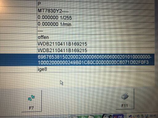

IGE8 211.041 M271 135kw 3.27
IEG6, IGE7 211.041 M271 120kw 3.46 CNG
Готовой 1в1 под этк модель с 3.67 нет
от 211.042 пойдут - но нет номеров под 53 у меня
IGE8 3.67
Пересчитана
67653815020002000006060606000201010000000100020000002F9B01560E00000000C6071D02BA68
Я правильно нашёл?

IGE8 3.67
Пересчитана
ничёсе как оперативно, это мне эту строку вписать в DAS где-то надо, сейчас бужу искать, в долгу не останусь.

нашёл правильно, осталось руками цифры сюда написать вместо фоток.
загружать через список всех активаций - variant schriben.
696765381502000200000606060600020101000000010002000000249B01C60C00000000C6071D02F0F3
Существует вероятность что это меню у меня отсутствует? Das 07/2014. Захожу КП->данные для разработчика->активации->полный список всех активаций и ищу тут, или я плохо ищу?
Если символ, или пробел, или табуляция будет - блок ляжет.
В DAS52 знаю как, в 53 незнаю.
