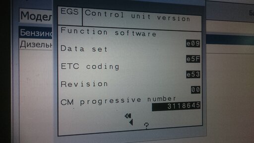

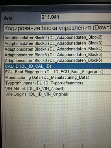

то ли лыжи не едут то ли снег не правильный, стыдно уже спрашивать в сотый раз тоже самое, вчера опять всё перечитал, и опять тупняк с моей стороны, смотрю в книгу вижу фигу... всё перерыл не нашёл scn schriben, так же вы писали что делается всё в во всех активациях в данных для разработчика, но там всё что на фото. Начинаю сдаваться, параллельно вопрос очень ли плохо если я оставлю IGEA, там больше чем пара цифр меняться в кодировки.

ёпрст. Всё так просто=)
а vediamo 4 я это смогу запилить? или она тож старая? просто я так же в ней искал и не нашёл.
вам несколько раз надо повторять что-то? почему не прочитать то, что по вашей проблеме написано было? что и где искали - хрен поймёшь.... написано было что делать и кодировка дана.
вы что-то где-то делаете, не понятно что, непонятно где, меняете какие-то рандомные числа, получаете какие-то сообщения....
по фотке могу сказать что в самом свежем das будет все абсолютно тоже самое...но это не значит что там этого нет, если правильно понимаю то на фото "попал в яблочко"
я делал из DAS в том числе как писал. был 209 или 203 , не помню.
возможно там egs52 был..? так у него действительно так и называется "Software Calibration Number schreiben ", а в egs53 как раз то - что выбрано на фото
Результат достигнут!!! Всем огромное спасибо за терпение, отзывчивость, наставления, советы. Отдельное спасибо $TA$ за онлайн руководство.
итого удалось заменить в vediamo. session->extended session,затем diagjob->sec access. coding->variant coding->manual coding. Так же заменён в блоке двигателя конфигурация редуктора для темпомата.

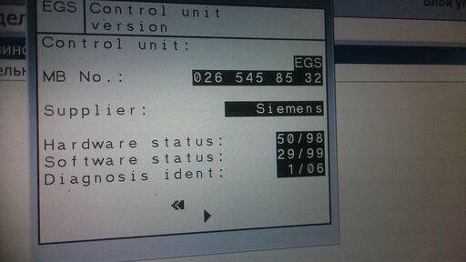

Свапнул мотор М104 и АКПП 722,600 1997г. от W210 (WDB2100552A393487 ) в спринтер. Блок АКПП a 026 545 85 32 EGS 52.
Блок EGS от передаточного числа 3,07 а у меня 3,43. Результат ошибка проскальзывание коробки, как только включается 3 передача.
Помогите, что и где надо подправить в блоке.
