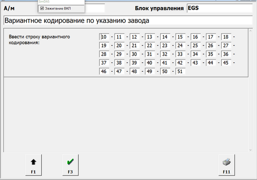

69676538102000200000606060600020101000000010002000000249B01C60C00000000C6071D02F0F3 - родная 3.27 (почему другой номер покупал?)
696765381502000200000606060600020101000000010002000000249B01560E00000000C6071D02EFEE - 3.67 правильная.
как грузить говорилось. копи - паста в активациях Kodierung Schreiben
Существует вероятность что это меню у меня отсутствует? Das 07/2014. Захожу КП->данные для разработчика->активации->полный список всех активаций и ищу тут, или я плохо ищу?
Не знаю есть ли в 07.14, в последних версиях можно и в ручную по байтово вбивать
Кп-> кодирование блока управления-> кодирование по указанию завода

но из сервис-теста можно попасть куда @Dukesha писал
тут F4
тут цифры

Ну вот, значит легким путем в 53 нельзя :)
можно.
есть меню
я им не пользовался, но скорей всего это напрямую ввод
Service
Qualifier: WVC_SCN_Kodierung_PKW_EGS53_Schreiben
Name: SCN Kodierung PKW EGS53: Schreiben
Description: -
Request: 3B B1 00 00 00 00 00 00 00 00 00 00 00 00 00 00 00 00 00 00 00 00 00 00 00 00 00 00 00 00 00 00 00 00 00 00 00 00 00 00 00 00 00 00 00 00 00 00
Input Parameter: 0
Output Parameter: 0
нам надо вводить
3B B1 69 67 65 38 15 02 00 02 00 00 06 06 06 06 00 02 01 01 00 00 00 01 00 02 00 00 00 24 9B 01 56 0E 00 00 00 00 C6 07 1D 02 EF EE

Итог, ушатал всё что можно и замёрз, пойду домой грустить. 1. Ввод данных тех обслуживание результата не дал. 2. Пост перед ним где искать по кнопки f4 выявил что и софт у меня кривой, не Заходит. Теперь у моей коробки тупо нет прошивки:( займусь установкой другой версии Das, завтра попытаюсь. Всем откликнувшимся огромное спасибо, ещё не прощаюсь, завтра отпишусь.

Добрый день. Длинные выходные выдались. В итоге с помощью vediamo подключился, по кнопке "code the variant of an ecu", предложил выбрать вариант кодировки, но кнопка прошить не была активна нажал ручной кодинг, от туда я узнал про 10-ричные коды, вышел зашёл и он сам предложил мне 10-ричный код прошил, и всё вернулась восвояси, ige8, машина заводиться, после этого заработало меню в DAS->service-test->F4. За это Всем откликнувшимся огромное человеческое спасибо!!! Ну а в продолжение основной проблемы не соответствии установленного редуктора, детально изучив что да-как, над было раньше конечно... Мой родной редуктор 3,27, когда я поехал на разборку его покупать, меня прям чётко отговорили, что это не от моей машины и он не подойдёт, повелись на elcast, где написано 3,46. Ну а раз я был в Москве и озадачен купить редуктор я начал его искать. Обзвонив 3-4 разборки мне так же сказали что не поймут какой редуктор, по ВИН, но скорей всего 3,46. на 5-ой разборке чел перезвонил сказал, есть, покатил хрен знает куда за ним,часа 3 убил, а мне ещё потом до дома часов 5 топтать. Так вот через месяц, когда начался карантин и появилась свободная ночь,поставил я этот(3,46 как мне сказали, физически не проверял). И началось... Позже я подсчитал на этом редукторе (обороты кардана/(обороты колеса/2)), хотя когда это пишу понимаю что надо было считать по другой формуле (обороты кардана/обороты полуоси) получилось 18/(10/2)=3,6 ближе к 3,67. Отсюда я и решил, что продали 3,67. Полнейший итог после воскрешения затёртых мною из-за спешки/усталости данных, ige7 работает но только в ручном режиме(вместо S/C горит M на приборке), ige6 отвал сходу. Попробовал через service-test поменять вручную кодировку предложенную "романофф-ым" DAS не дал, больше не пробовал, так как шёл уже первый час ночи. Сегодня собираюсь после работы заняться, посоветуйте какие варианты мне попробовать, с учётом новых данных( то что скорей всего редуктор сейчас стоит 3,46). Извиняюсь за такой длинный текст! Прочитавшим и участвующим выражаю слова благодарности, если чем-то могу быть полезен, то сообщите, мимо не пройду.
3.46 на сараях было, без LST igea , igeb c LST
ige8: 69 67 65 38 15 02 00 02 00 00 06 06 06 06 00 02 01 01 00 00 00 01 00 02 00 00 00 24 9B 01 C6 0C 00 00 00 00 C6 07 1D 02 F0 F3
igea: 69 67 65 61 15 02 00 02 00 00 06 06 06 06 00 02 01 01 00 00 00 01 00 02 00 00 00 24 9B 01 84 0D 00 00 00 00 C6 07 1D 02 01 2B
igeb: 69 67 65 62 15 02 00 02 00 00 06 06 06 06 00 02 01 01 00 00 00 01 00 02 00 00 00 2C BB 01 84 0D 00 00 00 00 C6 07 1D 02 B8 2C
под 3.46 из ige8
69 67 65 38 15 02 00 02 00 00 06 06 06 06 00 02 01 01 00 00 00 01 00 02 00 00 00 24 9B 01 84 0D 00 00 00 00 C6 07 1D AE 5E
Пардон предыдущая неверна пропустил байт
вот эта
69 67 65 38 15 02 00 02 00 00 06 06 06 06 00 02 01 01 00 00 00 01 00 02 00 00 00 24 9B 01 84 0D 00 00 00 00 C6 07 1D 02 5E 7D
В очередной раз благодарю за оказанную помощь. Поставил кодировку igea полёт отличный, машина с этим редуктором очень изменилась, в плане динамики, была обычная,а стала перевозбуждённая, чуть педаль нажмешь передача вниз и поехали!!!))) обороты явно стали выше, на старом не помню, так уже владею оочень давно и на обороты вообще не смотрю так сказать. хотел вручную кодировку поменять от ige8, но только сегодня ночью почитав ветку на этом форуме нашёл где поменять dec на hex.
