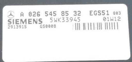

вчера сидел издевался над 51 блоком (на столе), совал ему кодировки от разных блоков, от балды изменял значения - все хавает. Но вот как на машине будет вести себя - не знаю

Сможете по удаленке прописать для 202.033 передаточное число 3.46?
Не могу начать приватную переписку
C43amg с 5.4 113.986. Вроде у sein получилось с егс51. Тут важно решение, готов заплатить за помощь.
вроде не получилось,там с к.с проблема посчитать,а зачем именно этот редуктор,у меня и с родным передаточным норм.едет

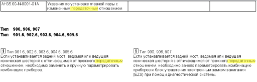

Ну и в висе посмотрю что есть на тему замены передаточного
