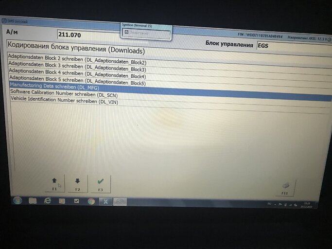

К сожалению сделать скрин нет возможности .
Фото сжимаются при отправки )
variant schroben есть

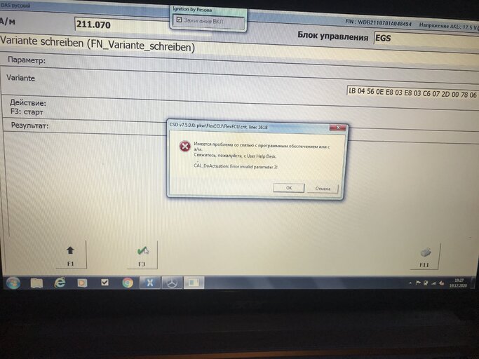

61 6A 32 63 08 06 00 13 01 04 0A 13 1C 1C 00 04 03 03 03 00 00 01 00 00 00 82 00 00 1B 04 56 0E E8 03 E8 03 C6 07 2D 00 78 06
AJ2C - 61 6A 32 63 08 06 00 13 01 04 0A 13 1C 1C 00 04 03 03 03 00 00 01 00 00 00 82 00 00 1B 04 04 0B E8 03 E8 03 C6 07 2D 00 E5 DD

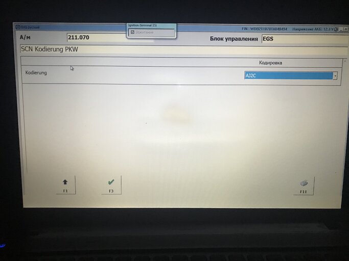

в кодировках в kodierung вбивали AJ2C не прокатило) 61 6A 32 63 08 06 00 13 01 04 0A 13 1C 1C 00 04 03 03 03 00 00 01 00 00 00 82 00 00 1B 04 04 0B E8 03 E8 03 C6 07 2D 00 E5 DD внести в variant schroben, правильно?
AJ2C- родная кодировка под редуктор 2.82.
Что именно не покатило?
Если правильно понимаю, что пытаетесь сделать, это закодировать 211.070 под редуктор 3.67
то вбивать в кодировки надо

да, все верно , пытаюсь 211.070 под 3.67 подогнать. спс)

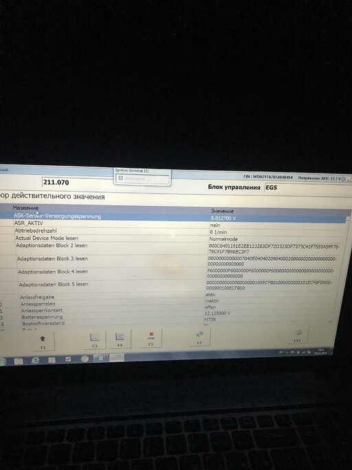

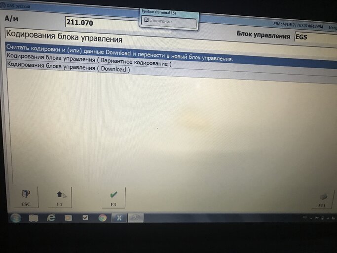

Может я не туда тыкаю ?))))

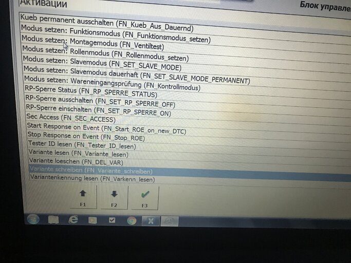

Блин ну все же в теме есть! Почему внимательно прочитать сложно? Если через variant schreiben вбивать, надо ту строку которую я дал, скопировать и удалить пробелы между символами!
огромное спасибо всем , кто откликнулся! машина поехала без ошибок , переключает плавно!)Dukesha и Романофф спасибо за терпение ,ибо я дурачек в этой сфере) еще раз благодарю за помощь)

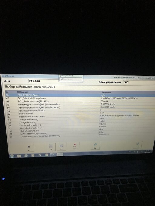

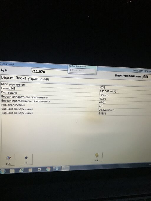

Вообще какой то сказочный "звездолет" :) по VIN - механическая коробка и редуктор 3.727, а на фото кодировка от 203 с автоматом.
Всё верно "звездолет"))) Сделал себе свап Вито 639 с донора от 203. У меня щас на Вито по вакту редуктор 41.11 и АКПП выше третий не переключает, не хватает скорости. В Дасе где-то видел что переключение на четвертую при 111 км а щас на третьей 103 -105 максимум
В кодировке что на фото передаточное 2.87.

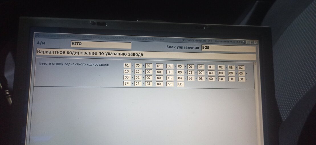

вот та что с фото , но под 3.727
61 70 30 61 03 00 00 05 00 02 0B 0C 10 10 00 00 00 00 02 00 00 00 00 00 00 02 00 00 1B 04 8F 0E 00 00 00 00 8F 07 25 00 BD 85
