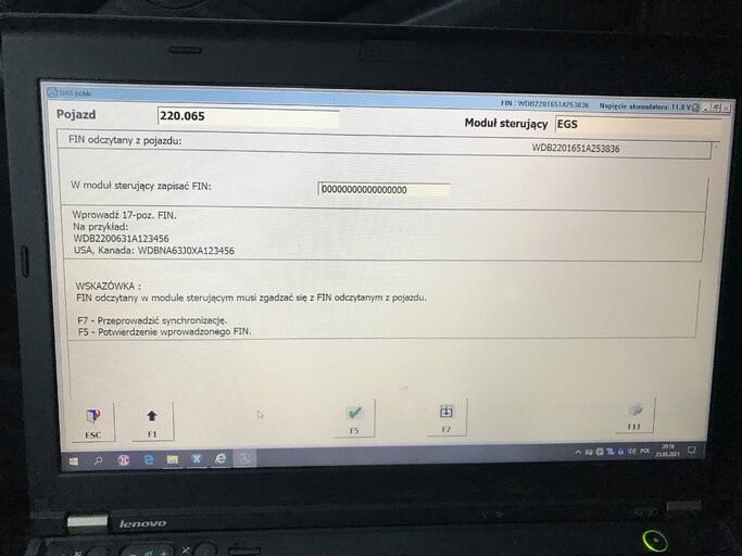

Всем Привет
Такая ситуация может хто поможет
Поминяли коробу на мерседес w220 s320(бензин) 2002 год egs52 0305452332
Но и скорее всего хто та подменил egs так Как ви с него не считиваєтса точнее там нули
В блокнот висит ошибка p2502 star просит кодировать блок но незнаю какие варанти кодировки вписивать
Номер вин прилагаэтса
WDB2201651A253836
Фото прилагаютса
Помагите
посмотрите КАК вопросы обсуждаются в теме. что пишут для результата... если не понятно, что ваши КАРТИНКИ тут не имеют никакой пользы ни для чего.
тема - СМЕНА ПЕРЕДАТОЧНОГО ЧИСЛА ПРИ ЗАМЕНЕ ЗАДНЕГО МОСТА.
тоже стоит учитывать, что вопрос смены коробки непонятно на что - тут не особо в тему. спасибо :)
кнопка - новая тема. раздел - КОРОБКИ, префикс 722.6 - в теме написать вин, номер установленной коробки и прочую информацию. но тут уже в принципе вам всё это написали, и что номер коробки надо, и что блок не тот.
Подкинул нужений блок записал кодировки все заработало
