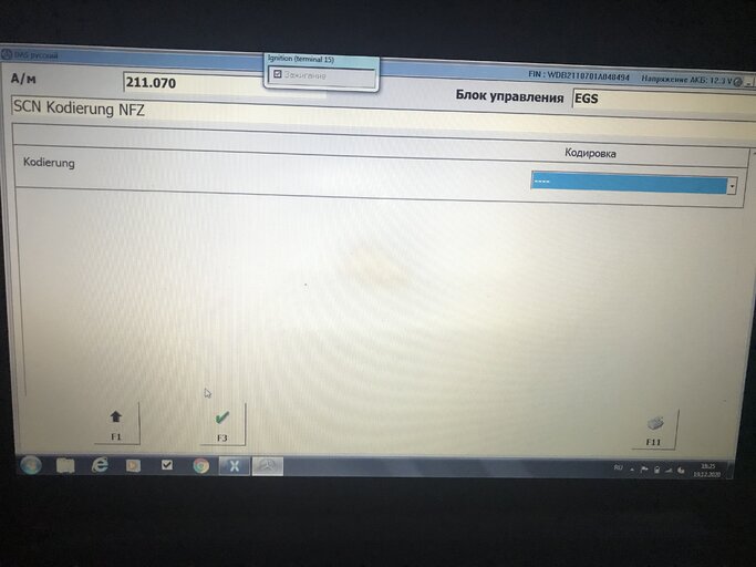

Уважаемые специалисты подскажите пожалуйста кодировку для редуктора 3.27 мерседес вито ом642 egs53.
В дасе предложено два варианта в инженером меню вариантного кодирования 1 nfz 2 Pkw так вот второй вариант отсутствует первая кодировка выглядит так - snao передачи затягивает ошибок нет
Нужно ли будет править другие блоки?
Попробую ведиамо определить
Вариантное по указанию завода
73 6e 61 30 16 06 00 01 01 03 11 17 1f 1d 00 02 02 02 05 00 03 01 00 02 00 03 00 00 1b 00 6b 0b 00 00 00 00 00 08 2d 82 0c 40 это оно?

Вот строка под 3.273
73 6E 61 30 16 06 00 01 01 03 11 17 1F 1D 00 02 02 02 05 00 03 01 00 02 00 03 00 00 1B 00 C9 0C 00 00 00 00 00 08 2D 82 8D 38

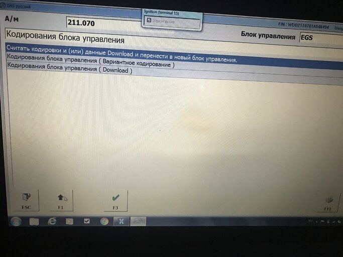

тема про кодирование - сменой кодировки. если нет возможности читать кодировку (и записать через DAS/HHT) - отдельная тема.
69676538102000200000606060600020101000000010002000000249B01C60C00000000C6071D02F0F3 - родная 3.27 (почему другой номер покупал?)
696765381502000200000606060600020101000000010002000000249B01560E00000000C6071D02EFEE - 3.67 правильная.
как грузить говорилось. копи - паста в активациях Kodierung Schreiben

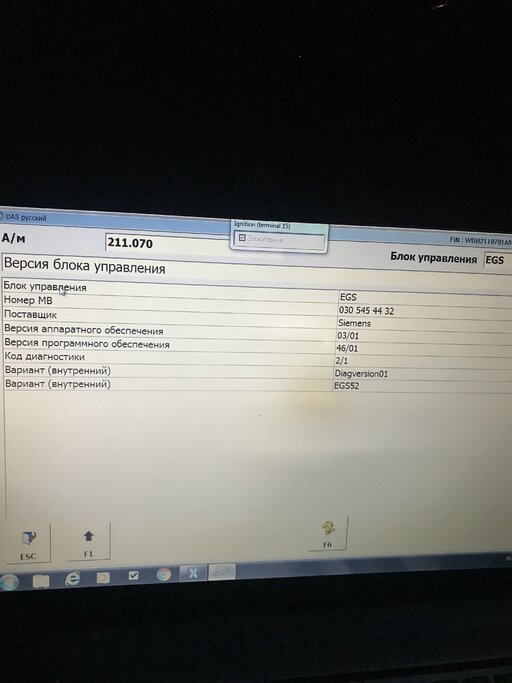

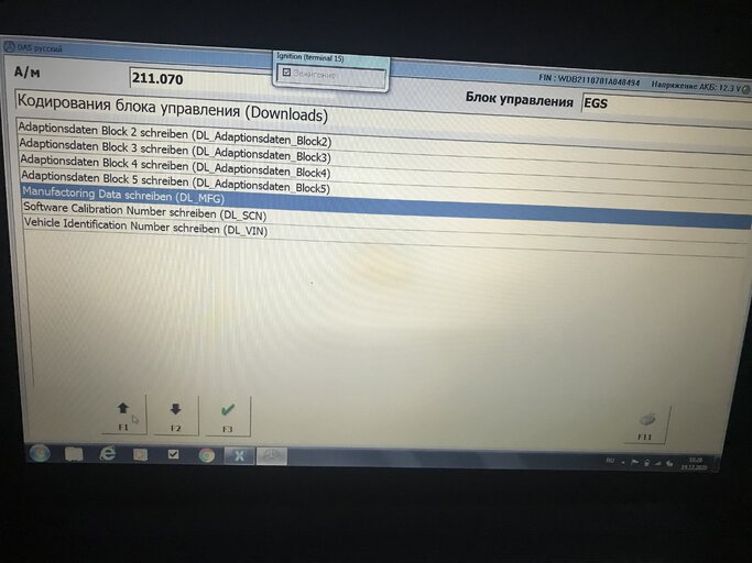

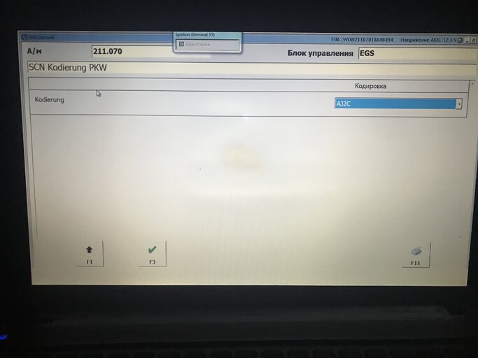

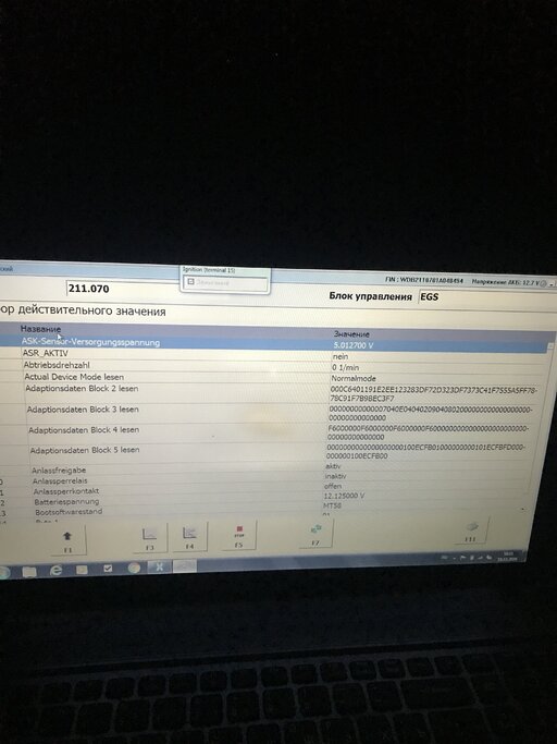

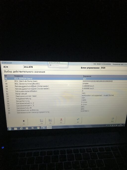

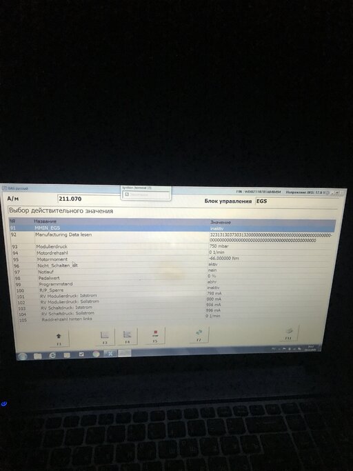

Есть егс52 от 2.6, егс52 от 5л . Но я никак не могу найти эту длинную кодировку ( так называемой )) знать бы где ее найти , достал бы егс52 2.6 и забил бы в 5л егс через variant schroben как я понял .данные для раз, действительные значение ,список всех значений , а там в разных функция несколько этих длинных строк

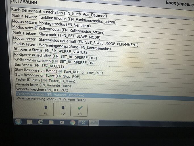

можно СКРИН=ШОТЫ, а не фотографии?
так-же смотри в инженерке в кодировках есть что или нет.
и есть-ли в активациях Variantschriben
но судя по варианту блока и году
FOR TRANSMISSION CONTROL UNITS UP TO AND INCLUDING PART NUMBER A 029 545 XX 32 OR VEHICLES UP TO AND INCLUDING MODEL YEAR 802;
ORDER NEW PART, SPECIFYING ES1 26 AND IDENT. NO.
означает это то, что блок не содержит кодировок которые меняются диагнозой и заказывается с кодом 26 + VIN машины (закодированный на заводе)
это значит то, что редуктор лежит в епроме. и кодировками его не изменить. только читать и править.

variant schroben есть
