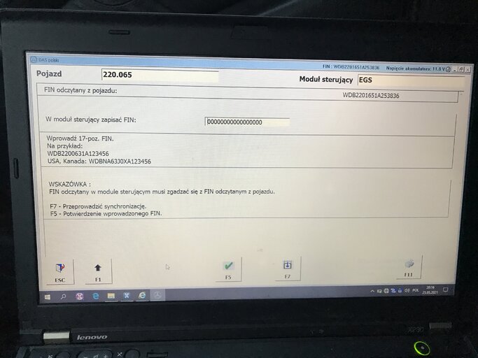

Всем снова Привет
Проект такой Как уже Гдето писал више
В спринтер 906 вкинули мотор 3.2cdi с коробкою автомат 722
Надо прописать передаточное чесло
Щас в SCN Kodierung PKW прописано AR03
Дам с ерпрома видашчить пока не могу так как есть пару проблем с отломом видимо
Может у кого-то есть дам и может поправить я б его залил через
Variant schreben(если я все правильно понял с придедущих постов )
И так все Дание которыми есть
A0305452032
AR03
Вин мотора и коробки
WDB2200261A203875
Редуктор которий щас стоит 46:11 l=4,182
Напишите что ище нужно или всё-таки надо полною строку
нашол родную троку через ведьму
61 72 30 33 04 06 00 07 01 03 1E 27 3E 3E 00 03 02 02 05 00 00 00 00 00 00 02 00 00 1B 04 5A 0A 00 00 00 00 0C 08 36 00 18 94
надо попровыть под передаточное число под редуктор 46:11 l=4,182 помогите пожалуста
FragmentsValues
Kodierung(2)BL75 BL75
Coding string Hex.:62 6C 37 35 09 07 01 10 01 05 19 1B 1B 1B 01 07 03 03 02 00 00 01 00 03 00 A2 00 00 3B 0C 5A 0A E8 03 E8 03 D5 07 28 00 F4 0A
Всем спасибо знакомый скинул уже ✌️
