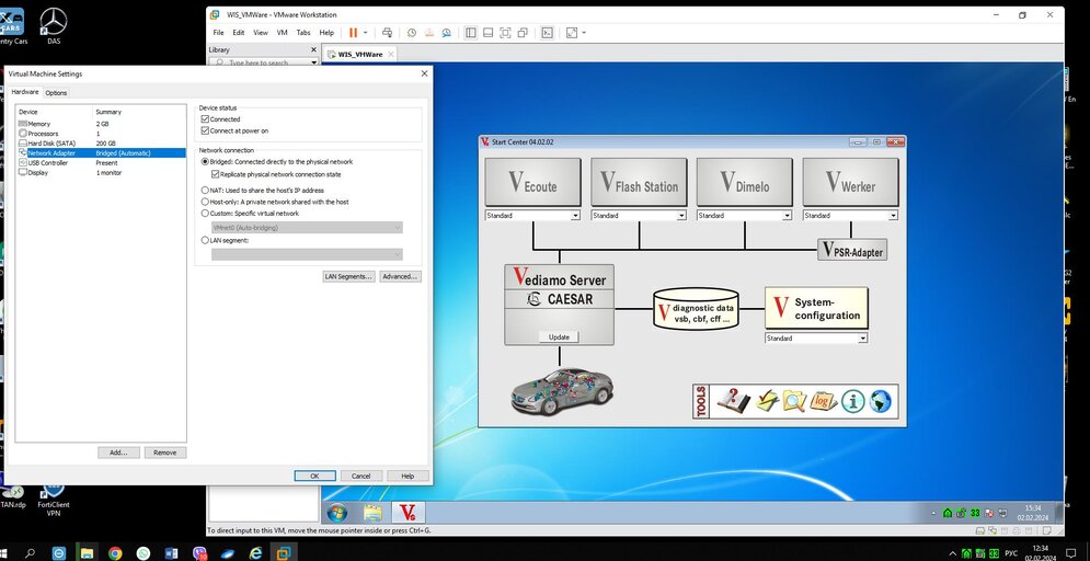

Уже поставил, VMWARE + WIN7+Vediamo4(лицензия)+TK2.1.3 День перебирал все возможные варианты настройки сетевух, чтоб заставить работать, тулкит в виртуалке видит плексор, но в start centre ecoute-зацепиться не может

дружище , вот вы что-то сделали с закрытыми глазами , в какой-то отломанной кривой ведиаме.
вы глаза откройте и посмотрите - что происходит при нажатии кнопки UPDATE и выборе PART_W
показывает после опроса номер мультиплексора?
при входе в ecoute - показывает снизу активный мультиплексор? прибор выбран и обмен активен?
