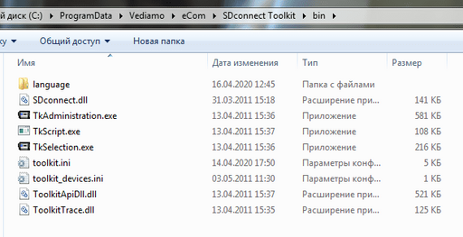

Спасибо за пинок! Только еще надо SDconnect.dll в bin положить!

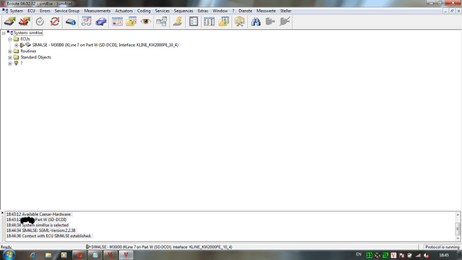

Может кто-то помочь? Вылезает эта дрянь. Сперва была ошибка по ToolKitDll.dll, ее решил путем закидывания 3х файликов в папку Bin. Теперь вылезло это:
Error during initialization of VOM (Initializing CAESAR RUNTIME failed. Reason: CAESAR:SlaveInterface: 09901: Connecting to SD-DCDI failed (Vendor ErrorCode: 701, consult the Toolkit help for SDDCDIErrorCodes))

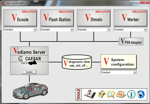

Кстати не упомянул. Мульт виден только в Part-P, а Part-W не видит.
Нужны файлики
toolkitapi
toolkittrace
sdconnect
Третий могу взять из SDToolkit, но первых двух там нет.
Скинул в папку BIN эти три dll файла. Может как-то в slave.ini нужно что-то прописать? Part_W не видит, только Part_P.
