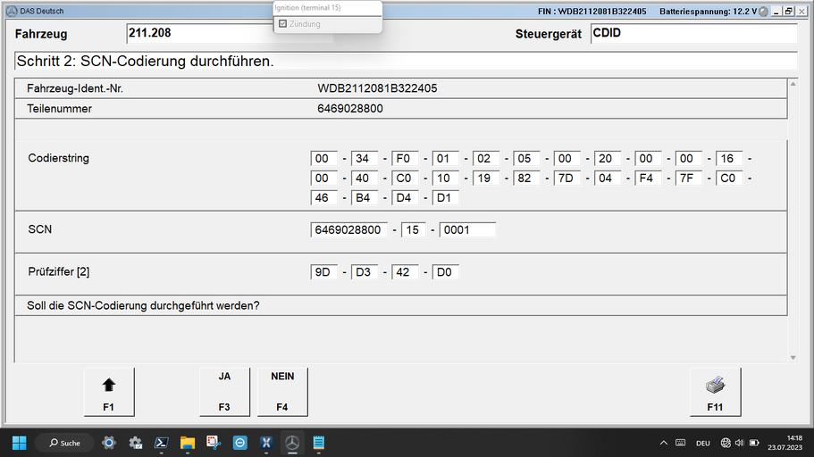

SCN String который мы задаем в окне разлагается по порядку протокола, тоесть:
00 34 это длина самого стринга который задаем
s_CVNType=F0 задаем F0
CodingSubStringCount_CDID=1 задаем 01
s_ReturnType=02 задаем 02
TelegrammLenDez_CDID_0=5 задаем 05
CodierLenDez_CDID_0=32 задаем 00 20 (исключение 4 значное)
Telegram_CDID_0=00001
SubCodingString_CDID_0=60040C01019827D04F47FC046B4D4D1 одна пока не решенная проблема это вот эта последняя единица мешается, так как число символов не четное
может быть какое то проверочное число в конце?

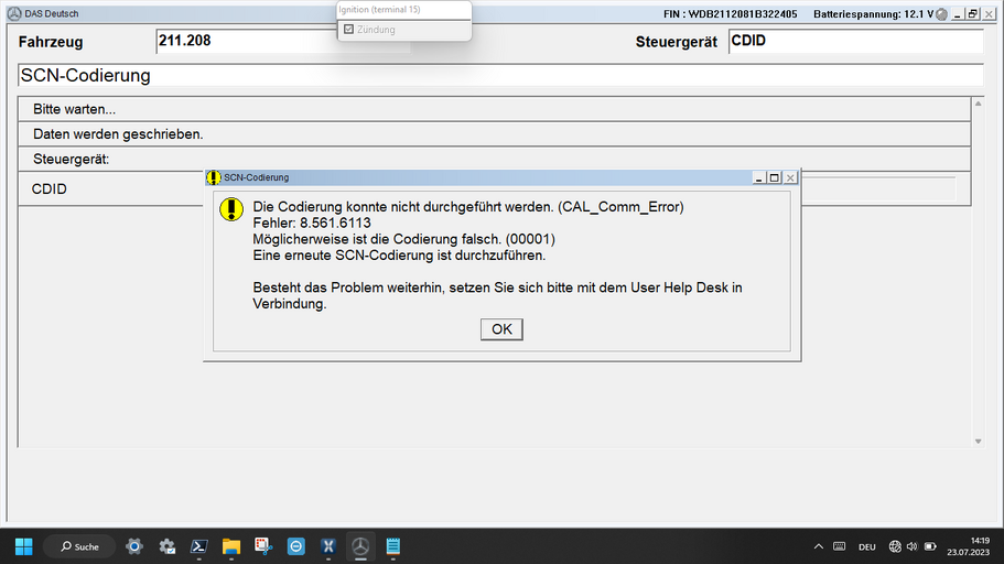

ошибку прикрепил а так подогнал все параметры под мой лог сегодняшний SCN Online....

пробовал 0 и 1 в конце ошибка одинаковая....
s_StringInput=00-34-F0-01-02-05-00-20-00-00-16-00-40-C0-10-19-82-7D-04-F4-7F-C0-46-B4-D4-D1

2023-07-23 14:19:11: CDID: SCN-Codierung: INIT_CODING 'VCDnotfound'; Erg: '8.568.0'
SCN_Download$CAESAR_ERROR;=8.561.6113
VCD_Name_CDID_0=VCDnotfound

потом обнулил, персонализировал и активировал, авто начало заводится
пролил блок тем же софтом который в нем был, после программирования получил ошибку 23f8 (пакет данных не активирован)
соответственно номер SCN превратился в нули (16 штук), индекс муликалибровки/пакета данных с 01 превратился в FF
SCN внес руками (можно в das или vedimo, без разницы) только в hex (6469026900-15-0002 - 36 34 36 39 30 32 36 39 30 30 31 35 30 30 30 32)
затем опять подключил блок к ктэгу , слил всю инфу и начал сравнивать с первоначальным своим бэкапом (искал я значения которое из 01 превратилось в FF) и нашел
исправил на 01, залил все обратно в блок, поставил на авто, стер ошибки, завел и больше 23f8 я не увидел и индекс пакета данных стал 01
(исправлял в micro по адресу 7FFF8)
делать все можно проще (это я потом экспериментировал) без вскрытия блока и ктэга
прошиваю блок нужным софтом, например 6469027600
руками ввожу scn (придумал по аналогии, как был ранее) 6469027600-15-0001
далее битбоксом вычитываю прошивку, в ней по адресу 7FFF8 меняю FF на 01 (до этого пробовал 04 - не прокатило) и заливаю все назад,
все ошибки нет
пробовал сегодня на нескольких разных блоках и прошивках (хотя, возможно, где-то придется использовать и другой индекс 01, 02, 03 или 04). почему 01 - 04, так как в других dataset данных нет, а только "уууууууууууууууууууу"
способ 100% работает, день убил сегодня на это
хотя раньше делал только онлайн
Это хрень - делается штатно. Надо найти только последовательность.
DAS и ксентри делают это всё без правки епрома - > есть последовательность функций. это раз.
в теме разбирался offline scn - при котором тоже происходит это волшебство. вся инфа доступна где что править и вписывать, поэтому нужно только чтоб был блок и время. всё это на столе можно сделать.
программатор - это охрененно, но неспортивно. твой 204 старый, его тоже можно в оффлайн засунуть DAS и там ручной ввод сделать.... так-же как по теме посмотреть и помучать....
в конце концов , если это всё проканывает - сделать трейс или посмотреть логи, если будут что именно шлётся и куда. профит.
[VCD_Names] VCD_Name_CDID_0=VCDnotfound VCD_Name_CDID_1=VCDnotfound VCD_Name_CDID_2=VCDnotfound VCD_Name_CDID_3=VCDnotfound
походу дела в самом стринге есть ещё какая-то кодировка количества доменов и номера доменов для кодирования. так как в этой теме встречается и 68 не найденных и 4 не найденных и 1 не найденный.
сегодня опять попалась подобная блевотина.
вычитал до и после - реально по этому адресу лежит код датасета.
код обнуляется видимо не только при перешивке в другой софт, но и при одинаковом накате. возможно это часть прошивки.
посмотрел скрипты даса - возможно там просто последовательность нужна записи 64х байтной кодировки включающей в себя ascii номера софта.
вариант правки тоже считаю очень хорошим. только долгим 🙂
все ошибки нет
