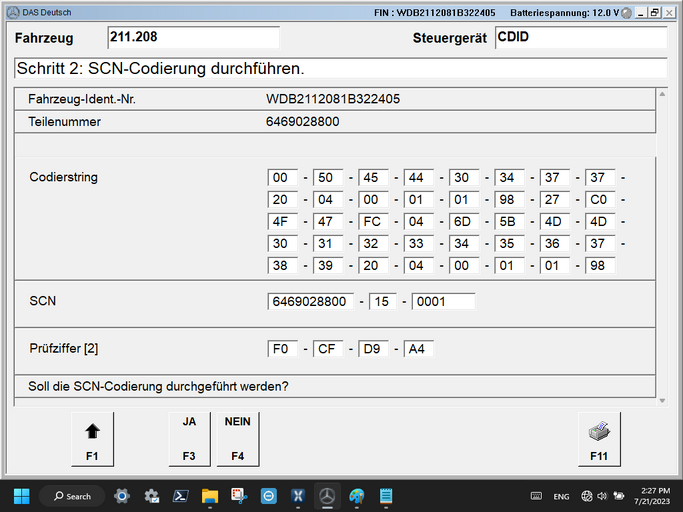

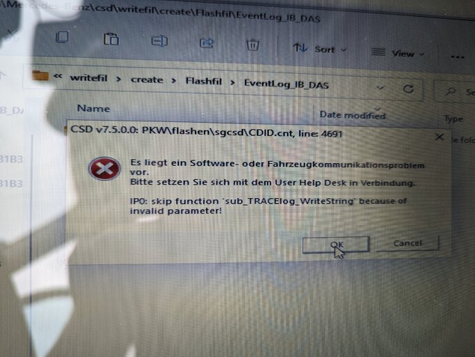

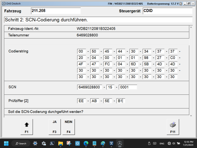

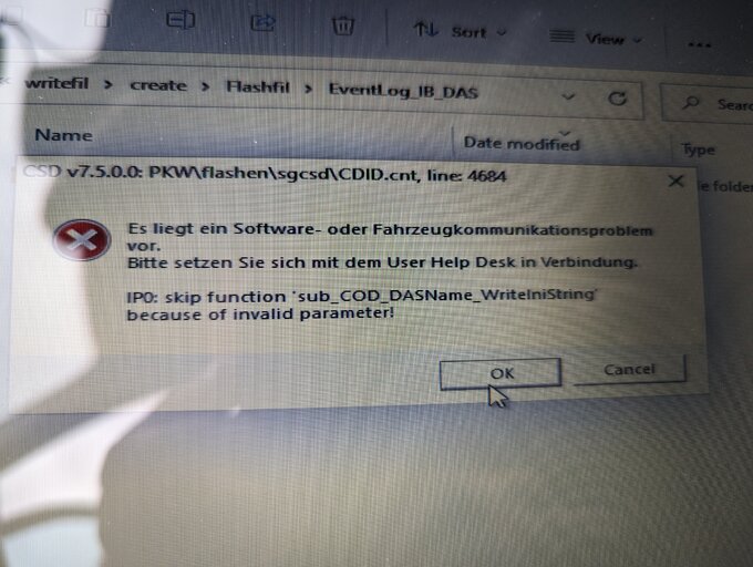

Так добавив эти цифры кодировка прошла без ошибок ? Датасет активировался?
Если были ошибки - надо снова лог смотреть.
вот это получилось, активация не прошла опять ошибка по SubCodingString как я понимаю

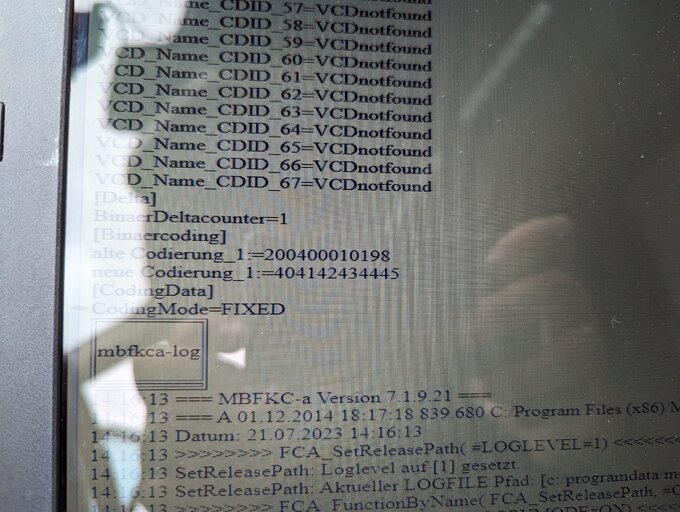

затупил, не дошло до конца и лога не было нужного

[Delta]
BinaerDeltacounter=1
[Binaercoding]
alte Codierung_1:=200400010198
neue Codierung_1:=303030303030
[CodingData]
CodingMode=FIXED
mbfkca-log
13:38:26 === MBFKC-a Version 7.1.9.21 ===
13:38:26 === A 01.12.2014 18:17:18 839.680 C:/Program Files (x86)/Mercedes-Benz/DAS/Plugins
13:38:26 Datum: 21.07.2023 13:38:26
13:38:26 >>>>>>>> FCA_SetReleasePath( #LOGLEVEL#1) <<<<<<<
13:38:26 SetReleasePath: Loglevel auf [1] gesetzt.
13:38:26 SetReleasePath: Aktueller LOGFILE Pfad: [c:/programdata/mercedes-benz/csd/writefil/create/flashfil/PKW/WDB2112081B322405]
13:38:26 >>>>>>>> FCA_FunctionByName( FCA_SetReleasePath, #COPYMODE#ON) <<<<<<<
13:38:26 >>>>>>>> FCA_SetReleasePath( #COPYMODE#ON) <<<<<<<
13:38:26 DEBUG: + releasePath #COPYMODE#ON
13:38:26 SetReleasePath: CopyMode auf [ON] gesetzt, d.h. Die Flash Files werden f〉 die Programmierung bereitgestellt.
Вот эти 2 ошибки были в конце
CSausSG=200400010198 27C04F47FC046D5B4D4D 30303030303030303030303030303030
CS_Input=0050 45443034373720040001019827C04F47FC046D5B4D4D 30303030303030303030303030303030
ещё надо добавлять - вместо 303030 можешь добавить значимые цифры для того, что-бы понять с какого места идёт забор данных.
напрмер 31 32 33 34 ( это цифры 0 1 2 3 4 ...)
заменил цифры на 31 32 и так далее. оказались последние цифры 40 41 42 43 44 45, заменил их на правильные, вот результат

2023-07-21 14:25:22: CDID: SCN-Codierung: SCN-FWNR:
2023-07-21 14:27:03: CDID: SCN-Codierung: Offline_Input
2023-07-21 14:27:03: CDID: SCN-Codierung: SCN-FIN: WDB2112081B322405
2023-07-21 14:27:03: CDID: SCN-Codierung: SCN-MBNR: 6469028800
2023-07-21 14:27:03: CDID: SCN-Codierung: SCN-SG_CS: 005045443034373720040001019827C04F47FC046D5B4D4D30313233343536373839200400010198
2023-07-21 14:27:03: CDID: SCN-Codierung: SCN-SG_SCN: 6469028800150001
2023-07-21 14:27:03: CDID: SCN-Codierung: SCN-PZ2_CRC32: F0CFD9A4
2023-07-21 14:27:03: CDID: SCN-Codierung: SCN-PZ2_Input: 01010101
2023-07-21 14:27:03: CDID: SCN-Codierung: Pruefziffer2 falsch
2023-07-21 14:27:49: CDID: SCN-Codierung: Offline_Input
2023-07-21 14:27:49: CDID: SCN-Codierung: SCN-FIN: WDB2112081B322405
2023-07-21 14:27:49: CDID: SCN-Codierung: SCN-MBNR: 6469028800
2023-07-21 14:27:49: CDID: SCN-Codierung: SCN-SG_CS: 005045443034373720040001019827C04F47FC046D5B4D4D30313233343536373839200400010198
2023-07-21 14:27:49: CDID: SCN-Codierung: SCN-SG_SCN: 6469028800150001
2023-07-21 14:27:49: CDID: SCN-Codierung: SCN-PZ2_CRC32: F0CFD9A4
2023-07-21 14:27:49: CDID: SCN-Codierung: SCN-PZ2_Input: F0CFD9A4

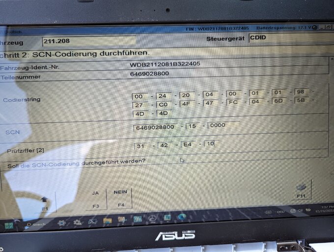

может стоит удлилнить строку чтоб вошло 20040001019827C04F47FC046D5B4D4D полностью?

блин, нахрена мне дифф =- давай определять по тому, что было , и что сейчас есть....
в прошлой кодировке у тебя alte и new различались, надо было добить 303030 другими данными чтоб понять насколько куда двигать и что.
Я же сделал как сказали и заменил те которые надо было на правильные
что заменил?
Binaercoding]
[CodingData]
где НОВЫЙ ЛОГ , где будет вместо 303030303 313233 или ещё что?????
