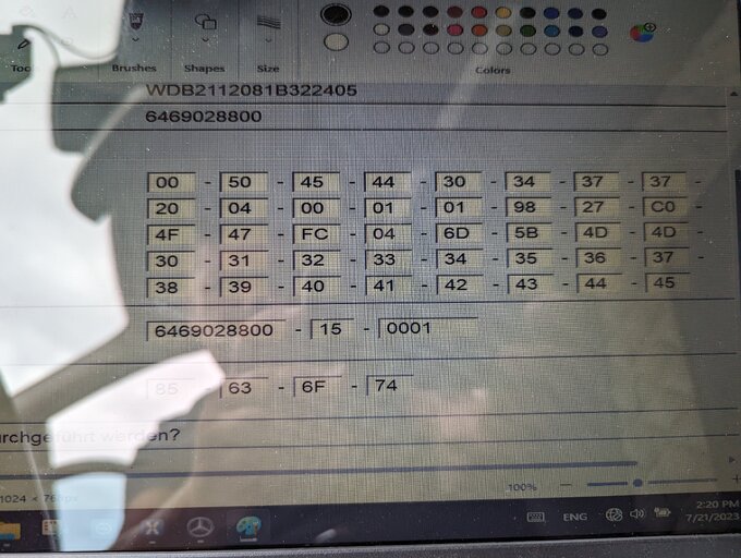

Первые 4 цифры длина стринга это мы решили следующие 2 цифры в последних вариантах 45 (из предложенного вами erotan) попробовал поменять на другое число, в логе меняется параметр s_cvntype=45 я думаю тут в начале какие то параметры надо задать. Если я поеду на Мерседес и сделаю онлайн scn кодировку мы не узнаем как стринг задали? Сделает ли официал такое?
Вроде нашел знакомого, который обещает что может онлайн кодировки делать, поеду на следующей неделе

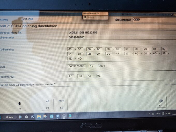

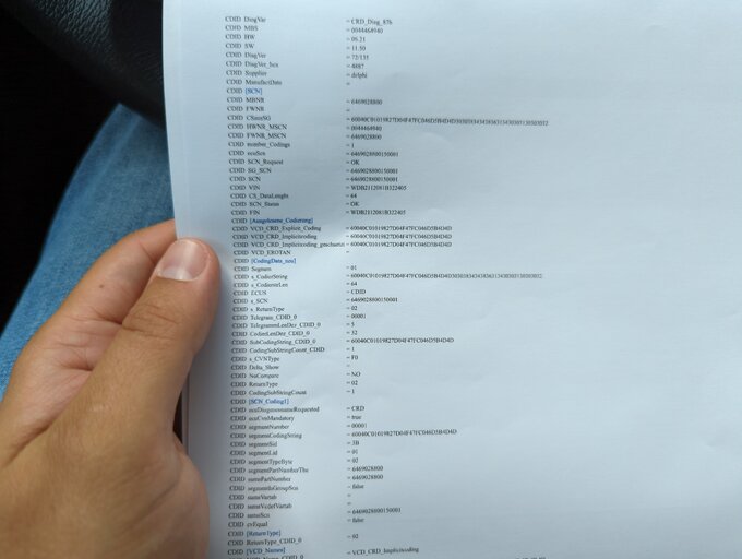

Как вы смотрите и видите Datasets=FF где это стоит и как посмотреть
Задал вот так все 6 квадратиков после длины поставил на 00 и потом кодировку. Все прошло и записалось в блок. Одна ошибка была только. Сейчас выложу лог

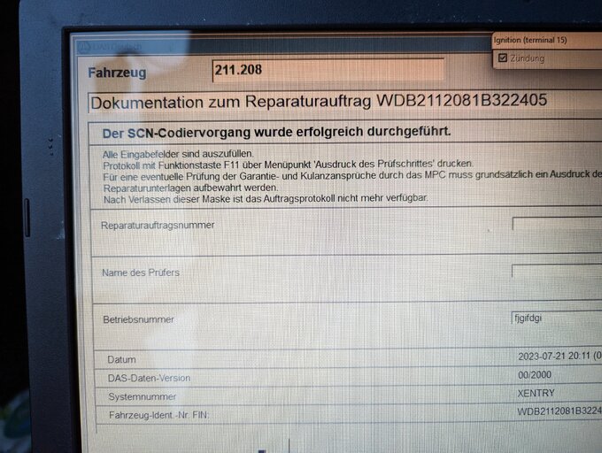

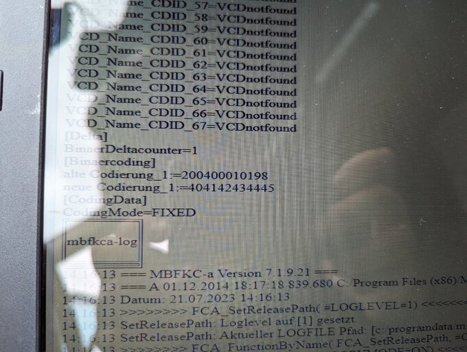

в общем новый прикол нарисовался, когда кодировка совпадает, он пишел что закодировал, а дальше стоит что кодировка идентична и ничего не нужно делать..
изменил кодировку в блоке, чтоб посмотреть поменяется ли на правильную, но увы не меняется. вот последний интересный лог

21:20:03 === MBFKC-a Version 7.1.9.21 ===
21:20:03 === A 01.12.2014 18:17:18 839.680 C:/Program Files (x86)/Mercedes-Benz/DAS/Plugins
21:20:03 Datum: 21.07.2023 21:20:03
21:20:03 >>>>>>>> FCA_FunctionByName( FCA_SetReleasePath, #LOGFILE#c:\programdata\mercedes-benz\csd\writefil\create\flashfil\PKW\[noindex]WDB2112081B322405[/noindex]) <<<<<<<
21:20:03 >>>>>>>> FCA_SetReleasePath( #LOGFILE#c:\programdata\mercedes-benz\csd\writefil\create\flashfil\PKW\[noindex]WDB2112081B322405[/noindex]) <<<<<<<
21:20:03 DEBUG: + releasePath {#LOGFILE#c:\programdata\mercedes-benz\csd\writefil\create\flashfil\PKW\[noindex]WDB2112081B322405[/noindex]}
21:20:03 >>>>>>>> FCA_FunctionByName( FCA_SetReleasePath, #FINLOG#c:\programdata\mercedes-benz\csd\writefil\create\flashfil\PKW\[noindex]WDB2112081B322405[/noindex]) <<<<<<<
21:20:03 >>>>>>>> FCA_SetReleasePath( #FINLOG#c:\programdata\mercedes-benz\csd\writefil\create\flashfil\PKW\[noindex]WDB2112081B322405[/noindex]) <<<<<<<
21:20:03 DEBUG: + releasePath {#FINLOG#c:\programdata\mercedes-benz\csd\writefil\create\flashfil\PKW\[noindex]WDB2112081B322405[/noindex]}
21:20:03 SetReleasePath: FinlogPath: [c:/programdata/mercedes-benz/csd/writefil/create/flashfil/PKW/[noindex]WDB2112081B322405[/noindex]] gesetzt.
21:20:03 >>>>>>>> FCA_FunctionByName( FCA_SetReleasePath, #LOGLEVEL#1) <<<<<<<
21:20:03 >>>>>>>> FCA_SetReleasePath( #LOGLEVEL#1) <<<<<<<
21:20:03 DEBUG: + releasePath #LOGLEVEL#1
21:20:03 SetReleasePath: Loglevel auf [1] gesetzt.
21:20:03 SetReleasePath: Aktueller LOGFILE Pfad: [c:/programdata/mercedes-benz/csd/writefil/create/flashfil/PKW/[noindex]WDB2112081B322405[/noindex]]
21:20:03 >>>>>>>> FCA_FunctionByName( FCA_SetReleasePath, #COPYMODE#ON) <<<<<<<
21:20:03 >>>>>>>> FCA_SetReleasePath( #COPYMODE#ON) <<<<<<<
21:20:03 DEBUG: + releasePath #COPYMODE#ON
21:20:03 SetReleasePath: CopyMode auf [ON] gesetzt, d.h. Die Flash Files werden f〉 die Programmierung bereitgestellt.

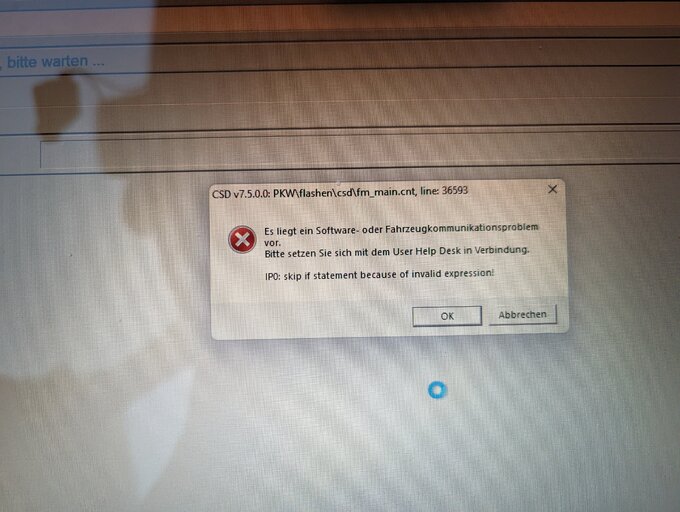

попроси тогда лог такой-же чтоб скинул
на последнем скрине ошибка висит - надо смотреть что ещё не хватает. может вместо 000 надо что-то вписать.
датсет можно в актуальных данных или в кодировках посмотреть, если он ff - будет ошбка.
Код:
2023-07-21 21:21:49: CDID: SCN-Codierung: SCN-PZ2_Input: EAFDDE98
2023-07-21 21:22:01: CDID: SCN-Codierung: CAL_SCNCoding 'CDID'; Response: '7f,02,12'
2023-07-21 21:22:01: CDID: SCN-Codierung: Response 'CDID'; Erg: '7f,02,12'
2023-07-21 21:22:03: CDID: SCN-Codierung: CAL_SCNCoding 'CDID'; Erg: 'neg. Response'
что-то при кодировке отрыгвивает
Код:
[Ausgelesene_Codierung]
VCD_CRD_Explicit_Coding=60040C01019827C00F47FC046D5B4D4D
VCD_CRD_Implicitcoding=60040C01019827C00F47FC046D5B4D4D
VCD_CRD_Implicitcoding_geschuetzt=60040C01019827C00F47FC046D5B4D4D
VCD_EROTAN=
и вместо 00 наверное надо erotan вписать?
вот пример из обучалки, насколько достверный -хз.
Как попасть в симуляцию?
Сделали SCN online ошибка ушла, протокол на бумаге распечатан, отсканирую, покажу

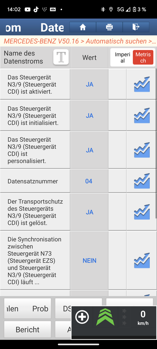

Машина заводится ключ держать не надо, комфорт плюс Datensatz изменился с FF на 04 по Diagzone
Не пойдет?
я почти уверен что с этими данными смогу сгенерировать строку SCN offline
