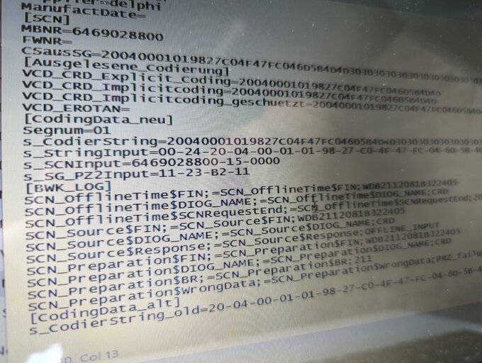

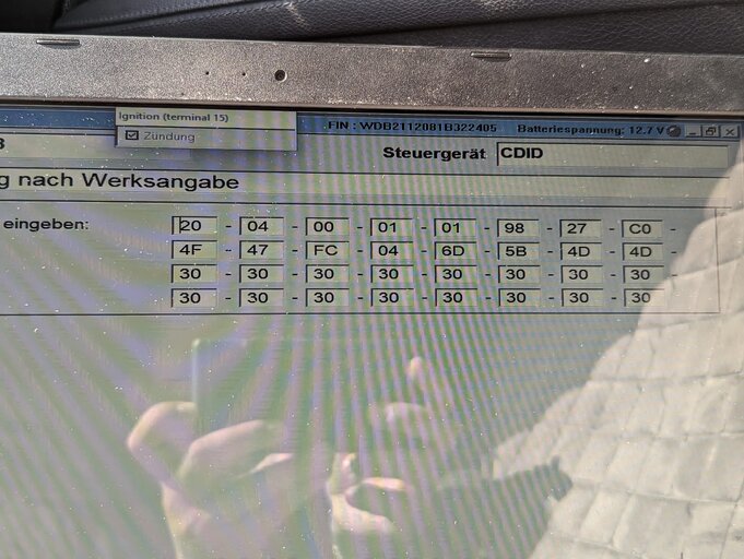

вот мои кодировки.... через ведиамо.... похоже для других кодировок нужно еще блок разблокировать, ищу в данный момент как
в фейсбуке мне написали что якобы потерялся eeprom и нужно full backup лить
где взять скрипты про кодировки именно этого блока? пришел на калибровку по указанию завода и тут проблема что не хватает 32 знака. первые 32 знака известны 100 процентов из блока до обновления. а вот что должно стоять в последующем кодировки которые видны точно правильные

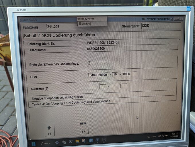

Здесь правильно? Если начинаю вводить кодировку пишет не правильные первые 4 цифры,
В логах при первом подключении и обновлении нашел оригинальную кодировку короткую сейчас буду искать контрольку

? прочитайте описание этих пунктов...
я-же написал, что туда надо помимо кодировки вводить ещё цифры. в первых двух - КОЛИЧЕСТВО СИМВОЛОВ, которые БУДУТ использованы. дальше - подбираете
да. я-же объяснил как....
у вас есть КОДИРОВКА. начинаете с малого - вписываете имеющуюся кодировку ,подбираете контрольку и дальше смотрите на что ругается и кто.
Вроде начал догонять, спасибо за помощь вашу, первые 4 символа это число нужных клеток для последующих данных (кодировки+ ещё что-то)
Написал первые 4 знака 00 24, появились поля под кодировку, задал ее

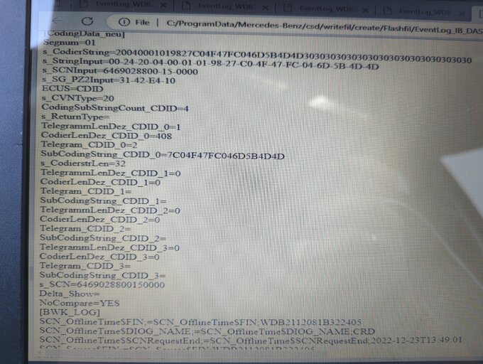

В логе который в папке programdata/merce..../logs/das/logstore нашел только что проверочное число зависит от BR211 от FIN машины от блока в нашем случае CRD и ещё чего-то конкретного числа проверочного не видно там, или я слепой?
Нашел в лог файле SCN-PZ2_CRC32: 8 значное проверочное число, задал его, теперь выходит ошибка как вы и сказали и строчка из файла fm_main.cnt

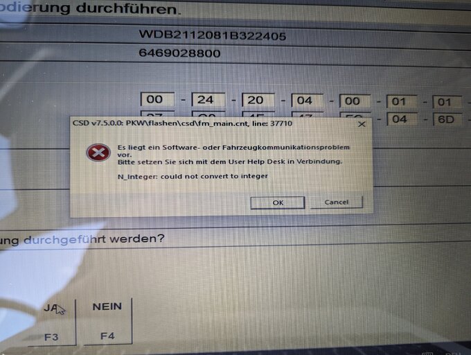

Похоже на сегодня у меня не хватит уже мозгов. В общем заданная строка scn разбивается на отдельные строки как показано на фото:( выдает ошибку что не может конвертировать в число, сначала ссылается на файл fm_main.cnt (читаемый) потом на CDID.cnt (не читаемый) файлов с таким названием нашёл 3 штуки, вроде как нужный файл в папке Pkw/Flashen/sgcsd/
Как понять какие параметры нужны? Куда смотреть ещё
