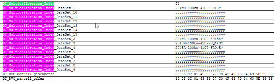

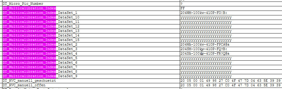

Я обновл ПО ведиамой.
У меня как было 4 так 4 и осталось
Но после SCN изменились куча DT_0A_Code_Fingerprint_number_"NN"
... и после SCN
DT_01_Null_Set_Calibration стал YES
... DT_Multicalibration_Index был FF
а стал 04

До сцн было DT_Multicalibration_Index -> FF после стал: 04
И изменилась еще кучка параметров включая и DT_Multicalibration_Index_DataSet_4
По обновлялось с 0084484940 на 6469026900
