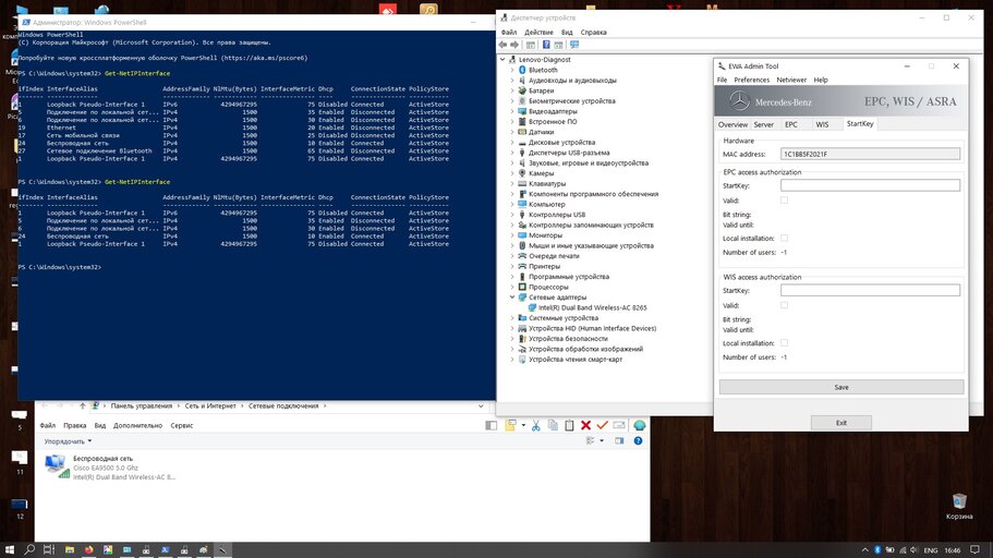

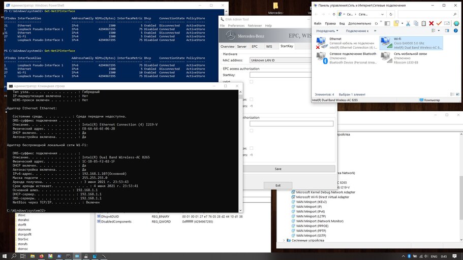

Замучался с Евой - unknown lan id

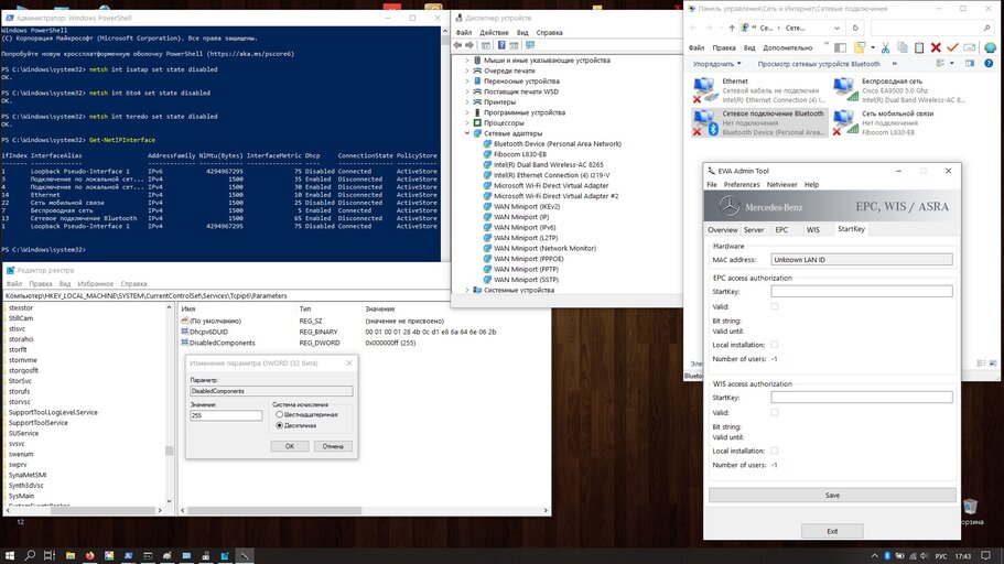

Скрытые сетевухи удалял, приоритеты менял, лишние сетевухи отключал, менял местами, еву переставлял и через анинсталл и через скрипт, яву переставлял. Туннельных адаптеров нет, виртуальные Hyper-V снес, реестр для запрета IPv6 правил (не факт что правильно).
Больше не знаю что делать.

powershell от имени админа
Get-NetIPInterface и нажать ентер
InterfaceAlies - список всех доступных, у каждого спереди имени InterfaceIndex
InterfaceMetric - чем меньше число, тем более высокий приоритет
Set-NetIPInterface -InterfaceIndex “Х” -InterfaceMetric “5” где Х - номер основного адаптера (например wifi) и 5 приоритет. если у другого адаптера есть такой приоритет, у него заменить на больший, например 10 или 25... главное чтоб у основного был приоритет наивысший. (можно попробовать поставить 1, но не факт что так правильно).
обязательно! через еваклинер удалить всё что ставилось раньше (ева вис епц разумеется).
после перезагрузки и установки всё должно работать.
А разве это не тоже самое что выставить руками? Слева внизу на скрине, там единица стоит у LAN.
Но в любом случае буду пробовать.

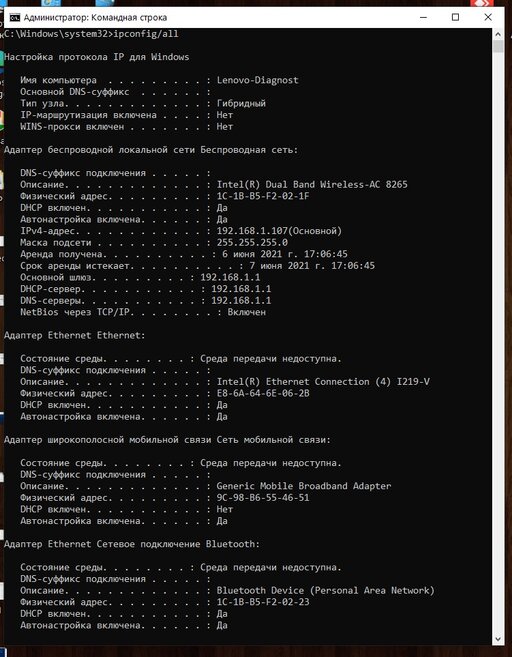

Вот нашелся какой то Loopback Pseudo-Interface 1 и ipv6
Не знаю что это, ipconfig /all его не видит, в адаптерах его нет.
Думаю, гуглю...

Вероятно ты прав, но с явой мне тоже пришлось повозиться прежде чем я понял что Еваадминтулс запускается только если установлена ява для 32бит, если уставить ее для 64бит (это просходит по умолчанию при установки EPC/WIS если на компе до этого момента явы не стояло) админтулс не запускается вообще...
Продолжаем битву за правильный LAN ID ))) пока он побеждает))))
тема вообще безумная )))
оно живёт своей жизнью, мне так и не удалось со 100% уверенностью добиться устойчивого результата ))
То видит, то нет. Конечно же, все известные способы давно опробованы. Но то срабатывает что-то, то - нет. Чудеса )))
Но знаю, что лично мне когда приспичит, то тупа устройства поудалять (логику тоже не понимаю, то одно влияет, то другое, то всё) и вот оно чудо - LAN ID появляется, сцабака :)

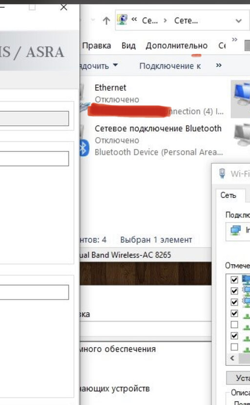

LAN ID появляется у меня тоже когда я в диспетчере устройств удаляю все (и скрытые тоже) сетевые устройства кроме сетевой карточки или вайфай адаптера, (тупо должно остаться какое либо одно устройство) тогда LAN ID повляется и все хорошо, но стоит перезапусить компьютер, винда находит все удаленные устройства автоматом и все возвращаетс на свои места... нет LAN ID и так далее...)))))

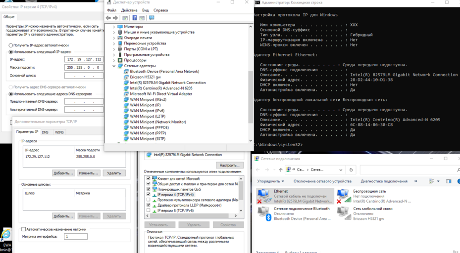

вот мое текущее состояние: какие дальше шаги делать ума не приложу)))))
Последнее фото - тупо удалил все устройства кроме вайфай)))) LAN ID - есть)))
Но только перезагружаю комп - все возвращается на свои места)))))

После перезагрузки (при условии того, что ipv6 отрублено вообще) все равно несмотря ни на что LAN ID пропадает.
Если кто-нибудь знает, то как это победить на Win10 ??? Любым способом, хоть как-нибудь, чтобы не каждый раз удалять всё из устройств (это путь пушки по воробьям, хотя и работает)
