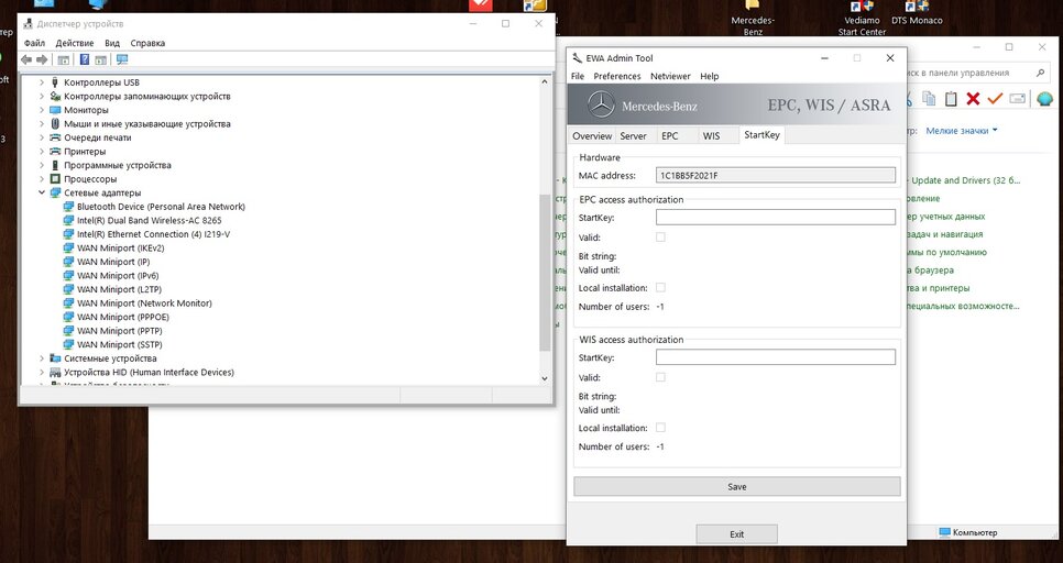

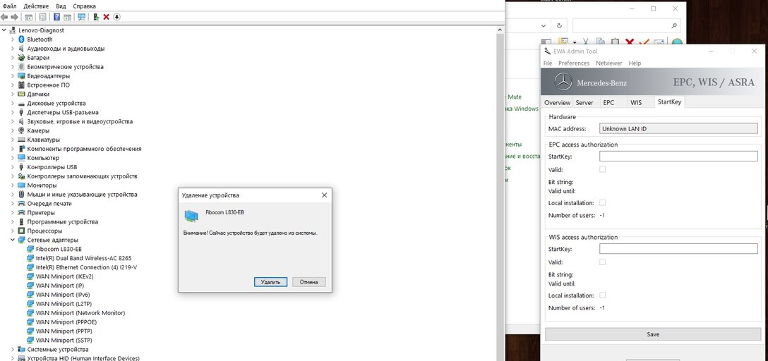

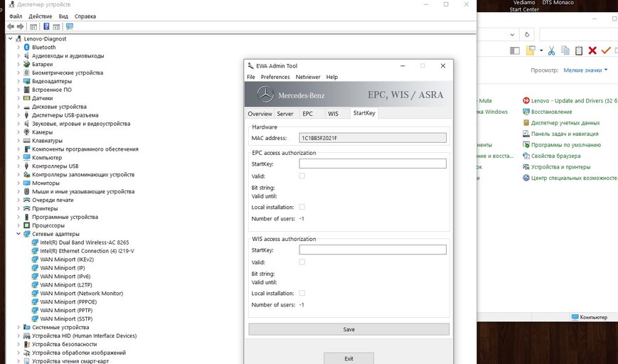

"Я дурею господа артисты" сижу в диспетчере устройств, тупо удаляю этот LTE (без удаления драйверов) просто тыкаю по нему правой кнопочкой и удалить устройство, следом удаляю блюпуп, захожу в Еву админ тул, LAN ID нет, выхожу из него и заново захожу LAN ID есть )))) КАК КАРЛ????????? самое интересное после удаления этого LTE нужно подождать некоторое время... если после удаления сразу запустить еватулс lan id не видит, а через минуту запускаешь и вот желанный мак адрес)))) Так что подтверждаю, удаляем LTE и все работает... Но до следующей перезагрузки)))

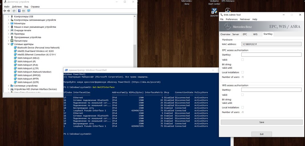

Обратите внимание на Powershell, приоритет не важен, EWA фиксирует мак адрес вайфая который второй по приоритету...

1. ноут в обычном режиме, ничего не трогаю (всякие торедо и тунели, вместе с ip6 давно удалены) Айди нет.
2. грохнул LTE, поставил галку, мол, заберите с собой нахрен дрова. Оппа - айди появился.
3. гружусь\выключаюсь - появляется, скотина, айди - нет.
4. иду в биос, отрубаю чип LTE. Вместе с ним отрубается вифи. Айди есть, но он от езернета, что меня не устраивает.
5. иду в биос, включаю обратно. Гружусь, LTE опять появляется. Айди - нет. Тупо удаляю его, галки дров уже не предлагает. И ррязь - айди вифи появляется.
6. ну а дальше туды-сюды перегруз\выключение\сон - как только LTE появляется, то айди нет. Одним махом его удаляешь - айди вифи есть.
7. ради интереса еще и обратно возвращал и виртуальные, и ip6 - все остается ровно так же - LTE есть - айди нет. LTE нет - айди есть.
на этом успокоился, ибо один раз удалить из устройств LTE - это не сто раз щелкать по каждому устройству. Ну, и в итоге, вот такой список устройств в обычном режиме, когда айди виден. Зуба там нет, т.к. выключен был на тот момент. Но он ни на что и не влияет.
Вроде все правильно вспомнил, если что - не обессудьте, но как то это так было.
