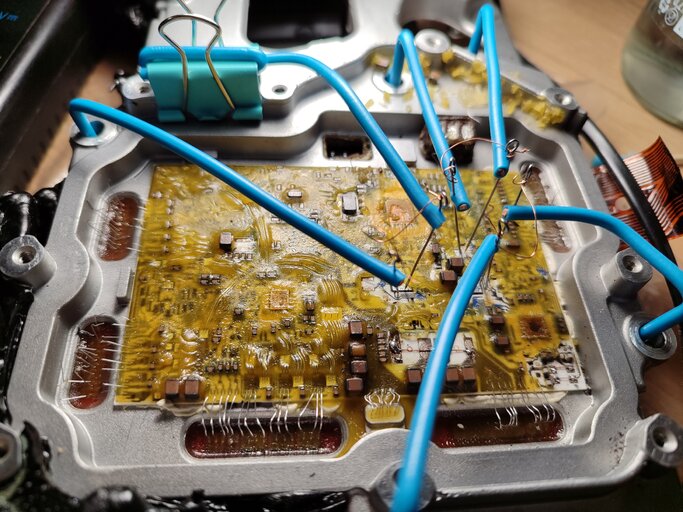

Всем привет. Есть несколько плат введённых в эксплуатацию танцами с бубном. Результат-заводится ездит несколько минут и сваливается в аварию. Вернуть в рабочее состояние можно перевыключить зажигание, но не каждый раз или выполнить команду снять транспортную защиту ведиамо-это помогает всегда и прям на ходу. Есть ли у кого опыт правки программы? Старой платы нет физически-сгорела в шлак

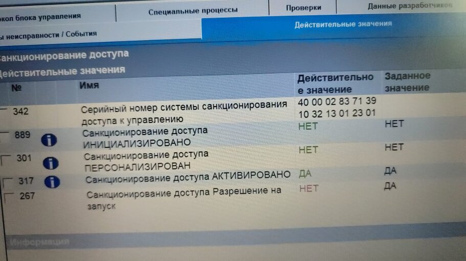

Состояние авторизации при рабочем -все ок кроме разрешение на запуск, но запускается. когда сваливается в аварию все авторизации и все переменные параметры недоступны

Надо делать нормальный ввод в эксплуатацию через онлайн.
А тут с вероятностью 1000% делали попытку иммо ОФФ.
