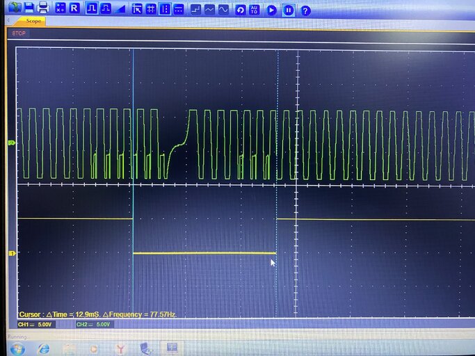

Всем привет! M111.970 на холостых работает хорошо, при медленном наборе оборотов набирает, если резко попробовать набрать обороты, из трубы черный дым и все закончится хлопком во впуск! Мотор стоит на УАЗ моховик переваривался, по осциллограмме вижу что датчик стоит близко и есть какие то помехи пока не искал откуда они. Так как маховик переваривался хочу для начала сровнять синхронизацию но что то в Wis найди не могу. Может у кого есть или знает где лежит, буду очень благодарен. wdb210037. Спасибо.
