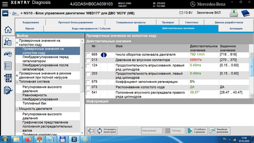

Приветствую, машинке конкретно досталось пробег 400000 км ,4JGDA5HBOCA039103
недавно менялись муфты и цепи, разваливался впускной коллектор, засосало в поршня пластик, поставили бушный постучала немного выжгли по трассе
отдали , через 1000 км за троила, на холостых ужасно ведет, хлопает -букает будно на бедной смеси работает или фазы нарушены, больше 3000 газует хорошо, до 2000 покойник
в местном сервисе не дробя, выбили каты, и заменили форсунки (они пока не прописаны) и пригнали к нам

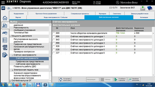

по ошибкам нестабильный холостой ход и больше ничего нет
пропусков нет

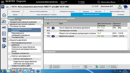

давление низкой части от 3.5 до 5, на холостых больше чем под газом

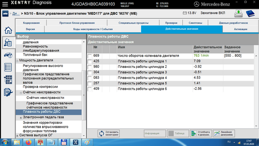

по плавности в районе 1 цилиндра , есть вопросы (камерой смотрели 1-2 цилиндр все красиво, компрессия 10)
разряжение в коллекторе не в норме, подсосов нет!!!! куда разряжение делось????
распредвалы обучал, все проходит
если душишь ее ей полегче (вентиляцию бака отсекал)
кто нибудь сталкивался с таким? вскрывать метки проверять?
