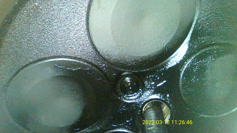

Всем привет.
W222 M278 MED1777 2015год пробег 150 000км, авто троит на температуре охлаждайки свыше 75 градусов, если мотор остывает(а на трассе он почему то остывает и держится 70-75) то пропусков нет, но ток приблизится температура к 80 и выше, начинает троить в нагрузке. Пропуски постоянно регаются в 4горшке и в остальных по мелочи, свечи поменяли, катушки местами поменяли и пару новых закинули, картина не меняется вовсе, запускается на холодную работает нормально, тест по компрессии проходит без нареканий(не смотря на наличии не больших задиров в цилиндрах, что сказывалось бы на холодную если бы компрессия была низкой). Может кто поделится своими мыслями? есть мысли что фриз попадает в камеру сгорания, но не могу найти обьяснения почему на холодную тогда едет норм.

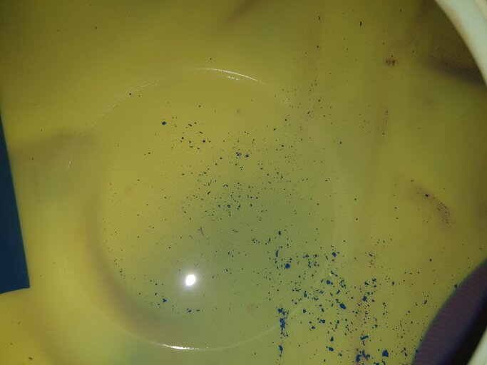

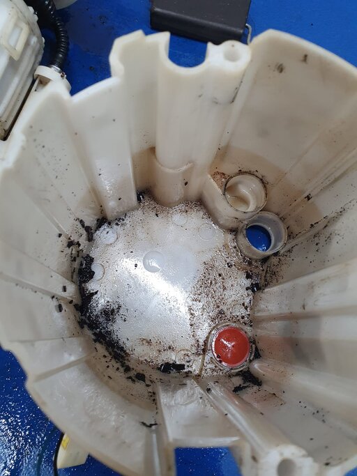

У меня был 278 с грязью в баке, в итоге из-за экономии клиента, заменил 2 форсунки, потом насос и фильтр в баке, потом топливопровод, позже оба ТНВД, в итоге и рампы и остальные форсунки.
