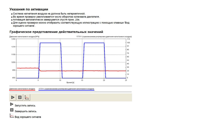

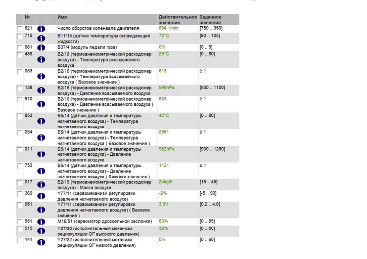

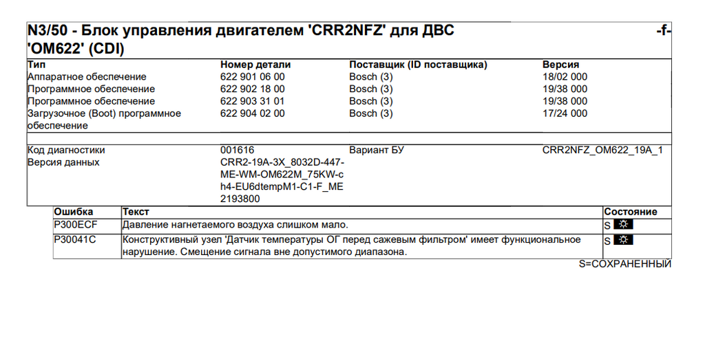

Пробег 150000. Такую машину купили. Были проблемы по датчикам температуры, сажевому... Все устранил, но нет наддува... Герметичность есть. Сервопривод функционирует. Крыльчатка крутится, но наддува нет прям со старта... Может есть какие-то болячки у этого мотора? может турбина...?? Поеду сейчас наберу фризы...

судя по описанию управление идёт вакуумом. вакуум в порядке?
с ошибкой по турбине
