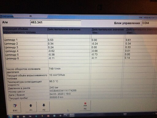

Имею W463 c OM642 2008 года. Сделан правильный чип по вырезке егр и сажевого. На холодную функционирует идеально! Стоит перескочить температуру 90 градусов и РЕЗКО давить на педаль начинает троить и захлебываться, при этом присутствует синий выхлоп... При плавном нажатии все тоже идеально... Кодов ошибок нет!
Действительные значения в норме или просто не успевают)

Впуск герметичен, если смотреть по льющей левой стороне...
