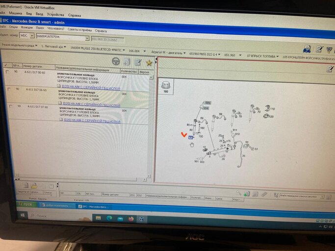

Добрый день, спасибо за совет, что думаете может прокладка форсунки 1 цилиндра?

там визуально будет сифонить, вонять выхлопом, будет звук и всё будет вокруг обосранно.
