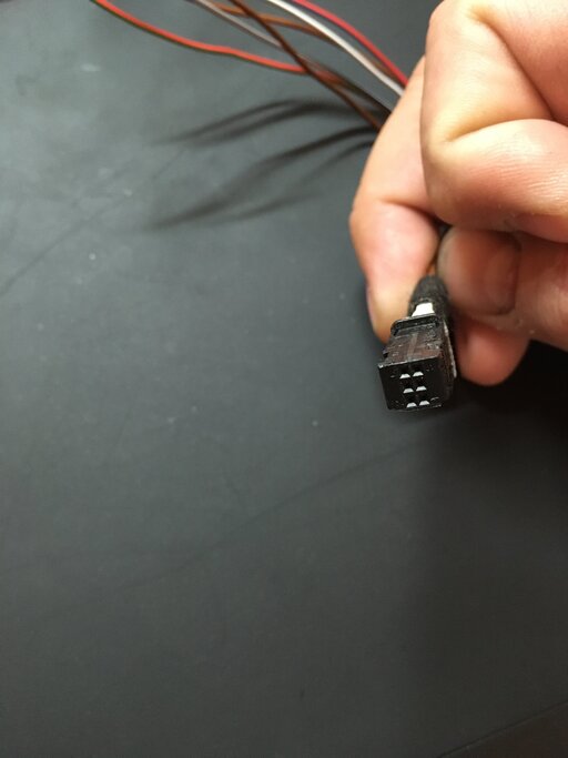

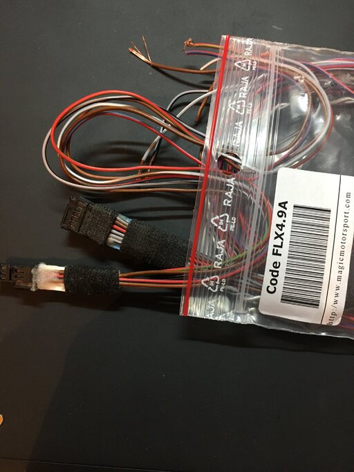

На скорую руку под md1 cp001
Ориг ????

В бмв в G кузовах по салону много где используются такие пины в дверях контурной подсветки, шайба в консоле , Internet интерфейс
