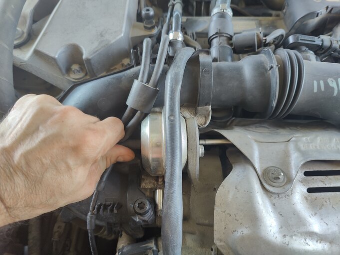

Заводишь на холостом, активатор турбины всасывается.
Пережимаешь пальцами трубку , снимаешь с соска - активатор возвращается.
Не разжимая трубку одеваешь обратно
Чуть чуть разжимаешь - так чтоб шток понемножку сдвигался, и зажимаешь обратно.
Смотришь чтоб во всем диапазоне хода штока при зажиме шток оставался неподвижным.
99% - в средних положениях будет утечка.
Тест пройден, шток неподвижен при пережимании трубки во всём диапазоне его хода (
