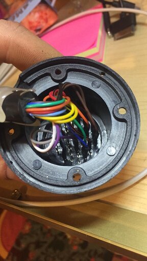

Всем привет! Коннект перестал видеть блоки по информации
Не могу подключиться к блокам парктроника, команда, телефона, тюнера и прочей из этого раздела, НО!
только в 210-м кузове.
В 202-ом (мой) без проблем тыкаюсь в беккер и делаю настройки.
Чем ему не нравиться 210-й так, ума не приложу. По ОБД проблем нет
Купать шнурок или проблема в коннекте?
з.ы. кирпич видит без проблем, но продан, а ведра едут
диагностика этих блоков идёт через разные K-LINE в разъёме. скорей всего в мульте выбило канал или проблема кабеля.
судя по распиновкам из интернета, 28 и 33 пин, как раз парктроники и телематика
что я увидел у себя?
из 38 дай бог 20 задействовано, думаю что это не норм
есть где купить норм кабель по адеквату?
Парктроники -28
Теле аид , телефон - 24
радио - 33
команд - 34

Странно. У меня разъем соответствует типу 2, а распиновка частично подходит от типа 1. Не соответствует схеме 7, 13 контакты. 15 у меня задействован а на этой схеме вообще отсутствует. Это такая хитрость у sdconnect из китая?
чудеса китайской оптимизации! у них наверное провод был что на обд, что на 38 разъём - один и тот-же.
Бывает и на полной версии 38-pin проблемка .
У меня было такое: вдавило в разъеме отдельные пины и не было их контакта с "мамой"
