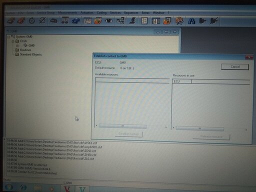

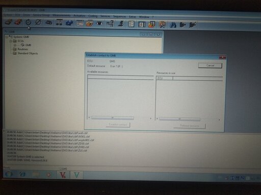

Подскажите в чём дело. выбираю cbf gm пытаюсь саединитца появляется окно поделенное на две части и тишина активна только кнопка выйти.
Блок подключен на столе связь есть выбераю вроде правильно lkw/cbf/gm. Что я не так делаю?
Через DAS связывается без проблем
в дасе, в распечатке короткого теста справа в квадратике блока будет указан КОНТАКТ через который он диагностируется.
тебе надо подобрать то, что надо. скорость и порт.
Подключено/ Kline-7pin obd
Gnd/-4-5 pin obd
+30/ 16pin obd
+15/ 8 pin odb
Can l/ 14 pin obd
Can h/ 6 pin obd
Где вписать вин не пойму
Название блоков GM. MSF. ZHE
WDB9340321K884061.
Подключено как в схеме вис обд в gm остальные блоки от gm
