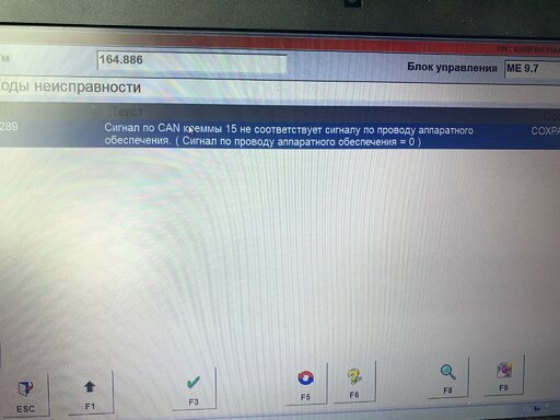

2009год Блок ME9.7 машина заводится, стоит только резко в езде резко нажать на педаль она глохнет, и ошибки:
Р2289 - сигнал по КАН клеммы 15 не соответствует аппаратному сигналу

Ну если бы я читал ошибки ELM327 то забанить меня на пожизненно.
на моторник согласно схеме 15 и 16 контакт клемма 15 есть после вкл зажигания.
Замок разбирал. Пропаял, в замке статусе когда глохнет 15 кл ОN.

так смысл ошибки? перескажи! обсудим далее что это может значить!
Так, как, мое логическое мышление соображает, блок сравнивает клему 15 фактически на 15и 16 проводе и ее состояние по кан шине.
на стоячей мотор не глохнет, только при трогании.в моторнике актуальных значений по клеме 15 КАН нет.
Навешать лампочку на 15 и вывести в салон можно, но проводку дергал на робочей машине не глохнет
ещё раз.... ошибка значит что?

при чём тут 87 клемма, если блок конкретно говорит, что ТО, ЧТО ПО КАНУ НЕ СОВПАДАЕТ С ФИЗИЧЕСКОЙ КЛЕММОЙ 15....
Раз Статус Кан клеммы 15 on во время того как глохнет,значит проблема с аппаратной частью ,смотри 15,16 клему
А Макс от тебя хочет ,чтобы ты вытащил предохранители на эти клеммы и убедился ,что ошибка та же )
