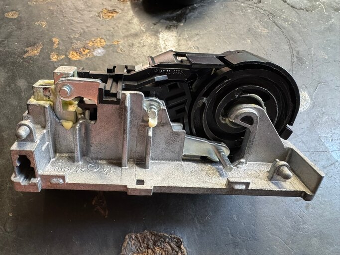

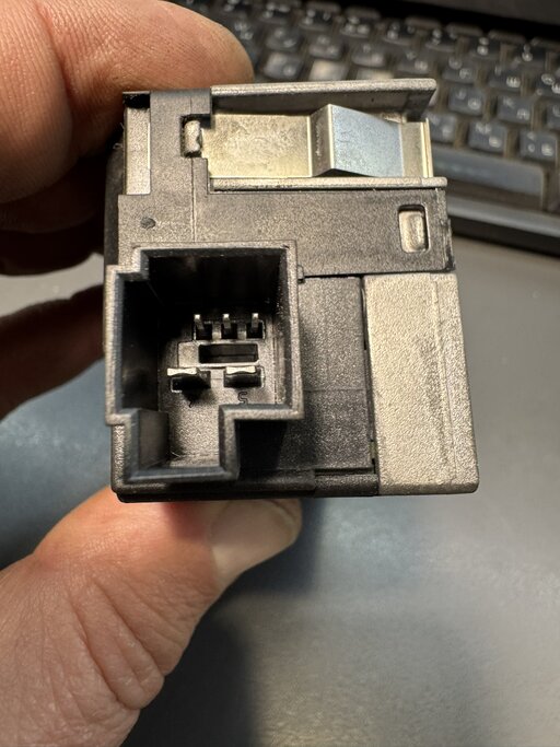

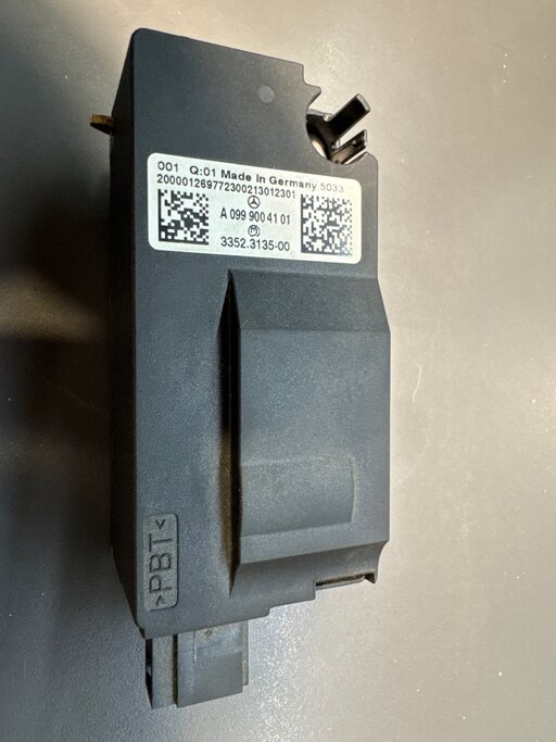

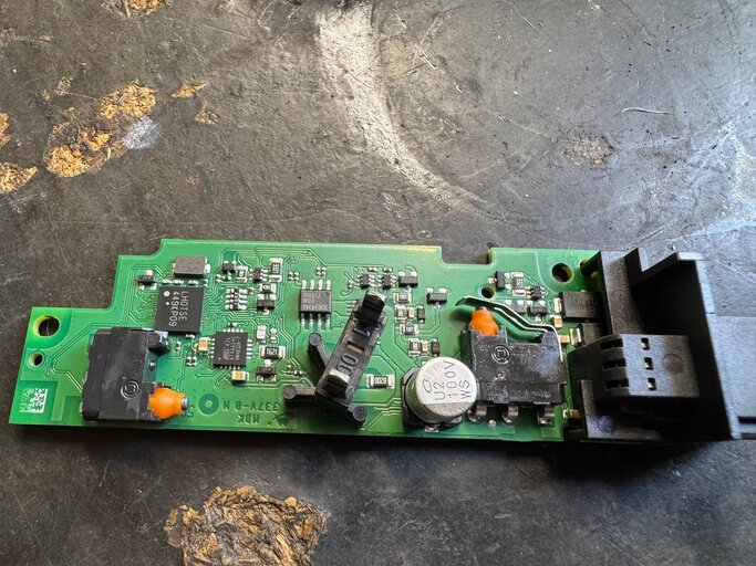

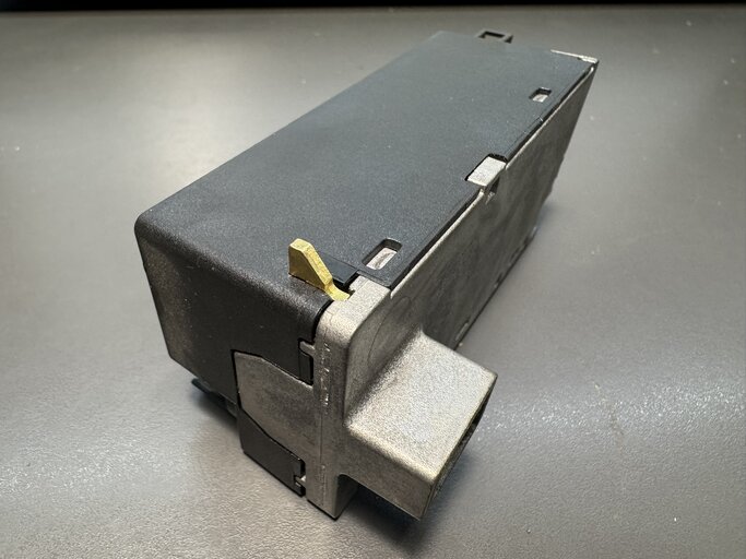

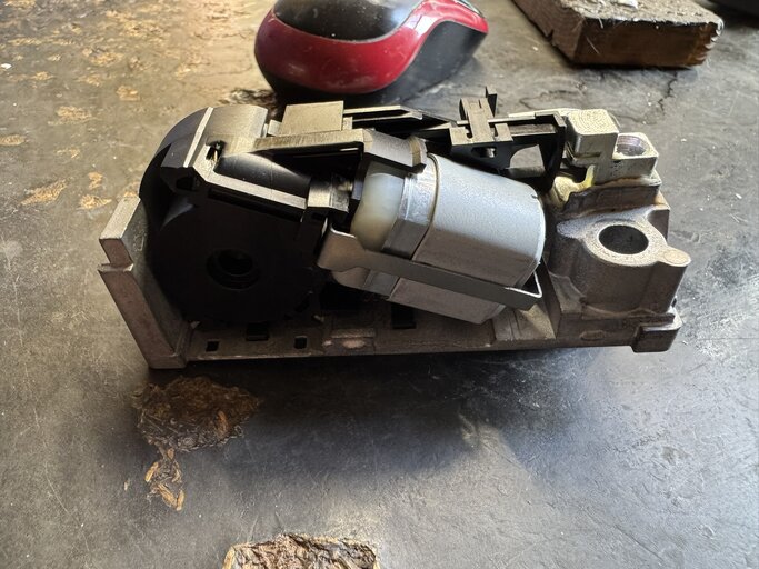

да это понятно, что она встроена проводами, возможно там какая-то особенность кп есть, где можно её разблокировать без глобала. поэтому добавлен блокиратор. там коробка-то, всё снаружи висит управление.
посмотрю тренерские книги, может найду описание с картинками внутреннего устройства, главное не забыть)))
Абритус стирает фатальную ошибку) и блокиратор продолжает работать, если нету проблем с механикой
