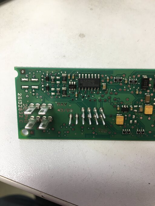

Может проверить обвязку tle7269g , стоят диоды да нулевые резисторы. Ну и на крайняк ее махнуть.
