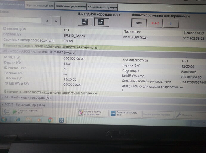

Посмотрите пожалуйста,что такое могли сделать с ГУ ,чтобы получить такое.Музыка играет,изображение есть,вроде все работает,но через диагностику делать ничего не дает,так как не определяет тип устройства.По наклейке на корпусе это HW A2129013804.Лечится ли это при помоши диска телематики и прошивки.
мозг слетел. прошивка 99% не пойдёт и не вылечит. перепайка флэшки с программированием может покатить.
