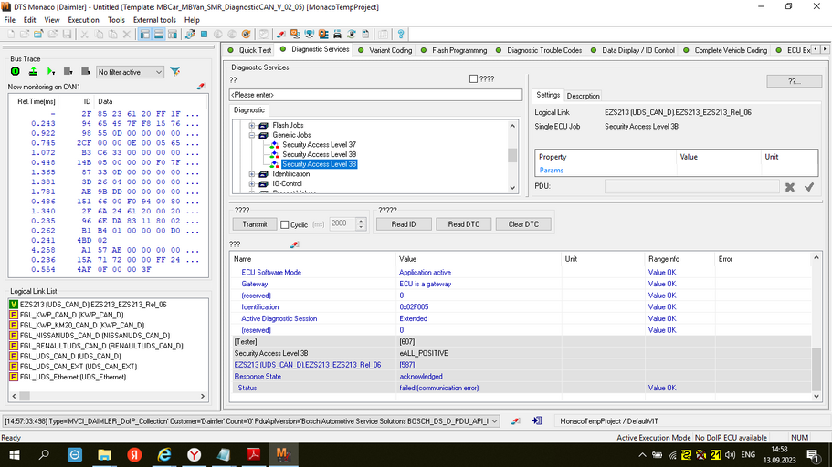

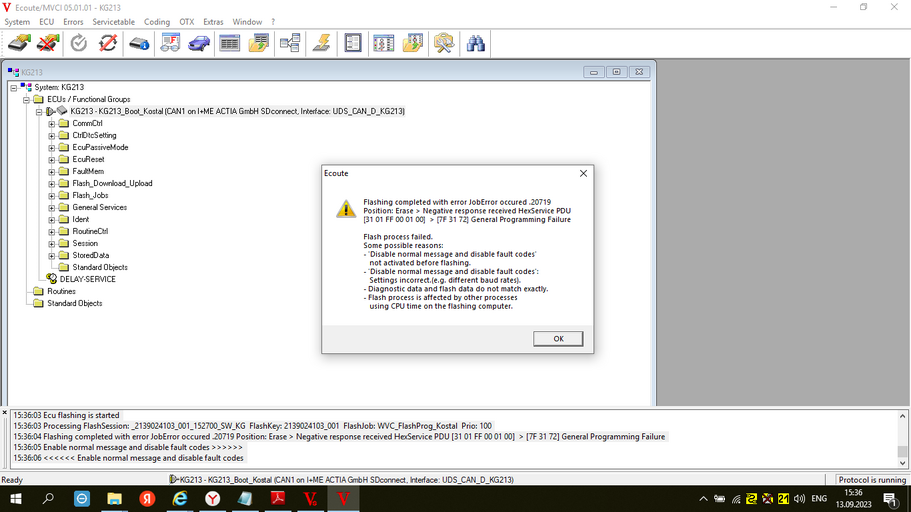

Всем привет. Имеем W213 E200 . После смены АКБ что-то случилось с блоком KG. Клиент менял сам. То пишет, что ключ не видит, то еще что-то. В движении ключ теряет. При входе в блок Xentry предлагает прошить блок. Ошибки были "Имеется внутренняя неисправность в блоке управления 'KEYLESS-GO'. Конструктивный узел не сконфигурирован." и "Кодировка блока управления неполна.". Поля кодировок все пустые. Я решил перезалить софт. Завершилось с ошибкой. Сейчас блок в буте, соответсвенно, не заводится. Я пробовал прошивать вместе с открытием доступа в замке, не знаю, нужно это или нет, но доступ не открывается. Кодирование и так проходит без проблем.
Error Message created on 13.09.2023
Software Version 8.14.016
[14:09:41:838] STAT: ; DYN: JobError occured .20719 Position: Erase > Negative response received HexService PDU [31 01 FF 00 01 00] > [7F 31 72] General Programming Failure ErrorCode: Unknown error code ( 0x0000CA00 )
[14:07:05:709] Type='MVCI_DAIMLER_DoIP_Collection' Customer='Daimler' Count='0'
