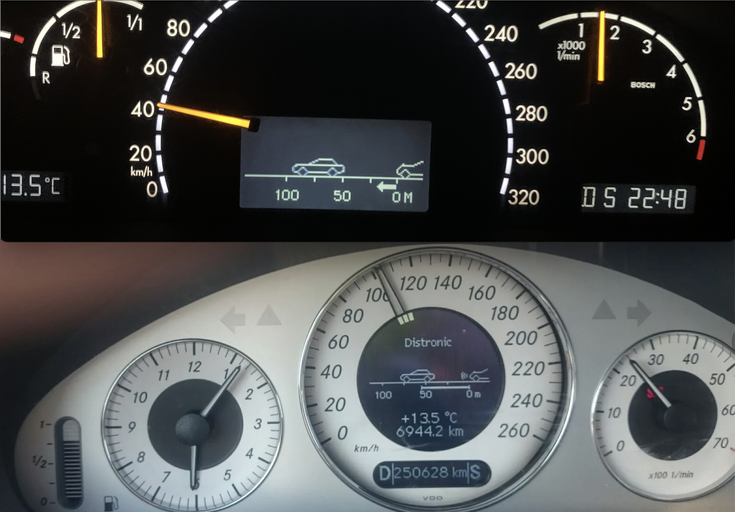

PS: радар калибровал сам, выезжал на дорогу и регулировал болты так, чтоб машину видел только в своей полосе и впереди идущая машина, чтоб пропадала на расстоянии 100 метров, а не через 40 или 60(короче пропадает тогда, когда заканчивается полоса расстояния на приборке).
фото из инета(w220 и w211), но у меня так же.

может быть, я настраивал чтоб машинка пропадала когда выедет за левый край экрана. Потому что до регулировки, радар терял машину впереди идущую очень быстро(на метрах 50 уже мог потерять).

а какой в этом сейчас смысл? Радар объекты сейчас видит корректно - в соседних полосах машины не видит, а видит только в своей и по расстоянию впереди едущая машина пропадает, когда уезжает за экран.
