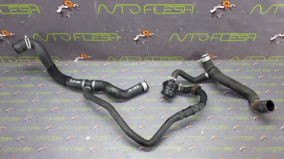

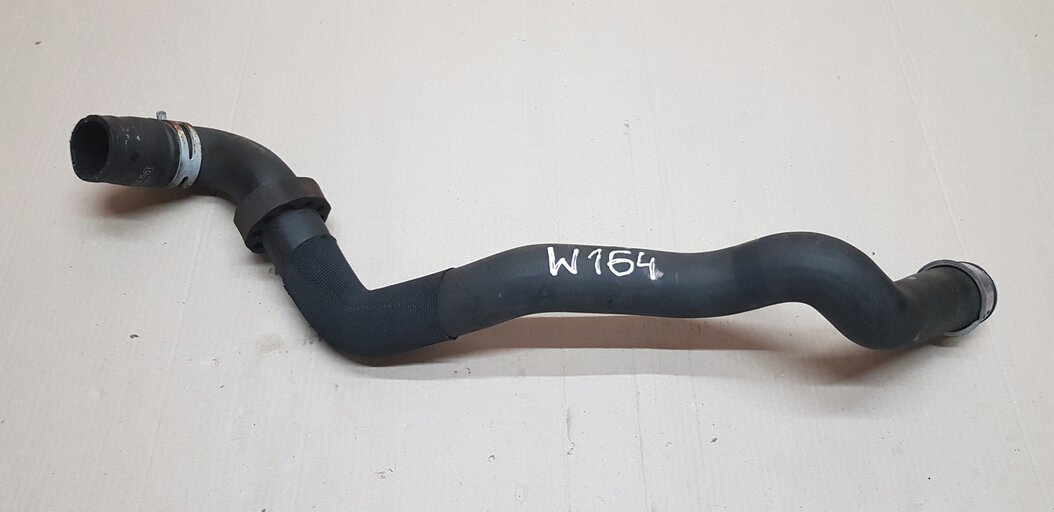

Пробил по EPC. их было 2 шт на модели 164 со старым двигателем. И 1 шт. на модели 164 с новым мотором, как сейчас. Значит им упаравлял старый моторник, а теперь новый не управляет. Но это не точно. A1645011082 шланг остался с ответвлением. Может просто соединитель поставили вместо моторчика.
не.. наврал... убрали моторчик и шланг прямой поставили
номер на моторчике есть? вин машины? моторчик-то не на двс стоит? значит с двс он не приехал?
спс. разобрался. назначение не понял. Может пока закрыт термостат он гоняет или наоборот после поездки.
Зато на новой модели добавили подогрев термостата. Слышал, что это делается при кикдауне или резком нажатии на педаль, чтобы сразу открыть термостат и охладить мотор на котором начали отжигать )
