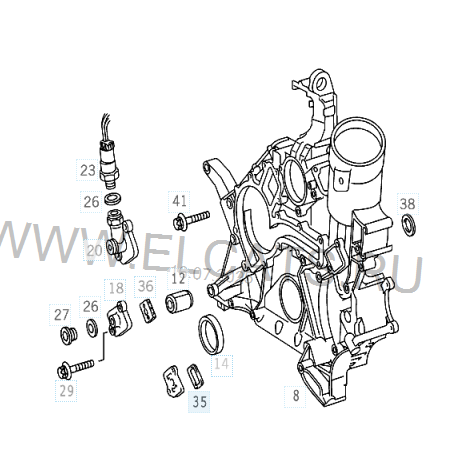

35,36 уплотнения крышки масляного канала. 38 - уплотнения водяных каналов

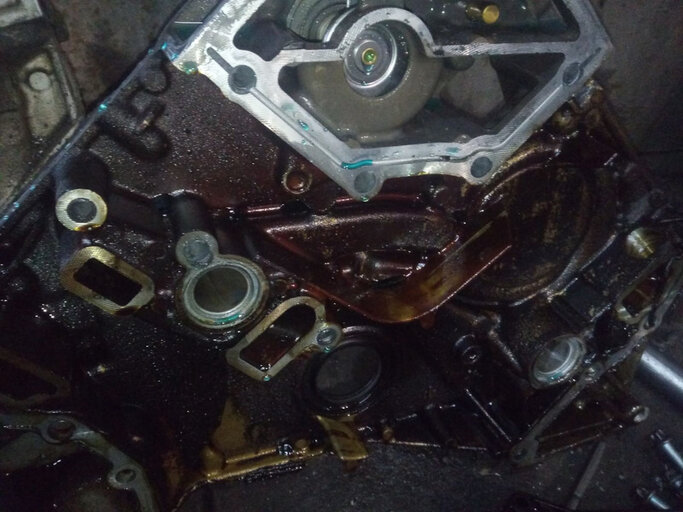

Судя по этому чужому мрачному фото, чтобы добраться до двух прокладок номер 38, придётся повозиться.
И без гарантии за результат(y)
Всё как мы любим =)

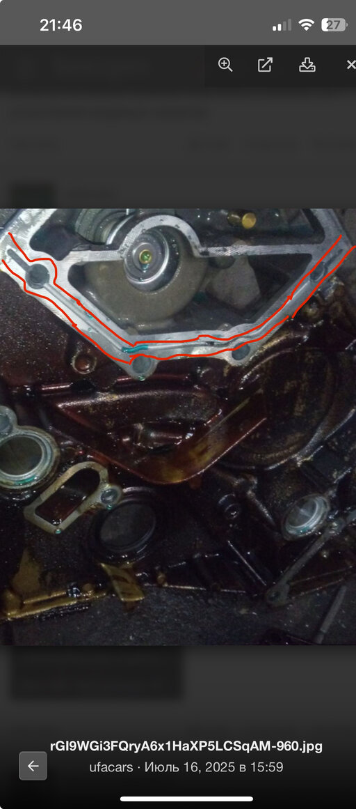

Из полости термостата; наносится два слоя герметика, между ними углубление. В плите ГРМ есть отверстие когда пропускает первый слой( со стороны термостата), антифриз бежит наружу.

Это надо ДВС снимать ( быстрее и менее трудозатратно)
У меня оттуда ОЖ не вытекала.
Так что пока ещё остаётся вариант с уплотнительными колечками, которые живут ниже отмеченной линии)
