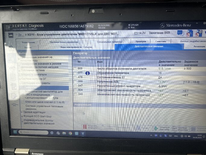

Доброго времени! Что имеем: x166, 2015 год, 276.8. Проблема следующая: в движении примерно после 500 метров после старта (иногда больше) выскакивает на приборке робот. Не буду много расписывать, генератор отремонтировал, акб оба поменянных на новые, датчик акб поменян. Зарядка на приборке 14.4, на мультитестере 14.8, на компе 14.2. А вот теперь самое интересное, ток зарядки бегает от + к - и в итоге останавливается на значении 0.0 на приборной панели и после остановки тока зарядки, загорается «робот». Фото ошибок приложу, спасибо

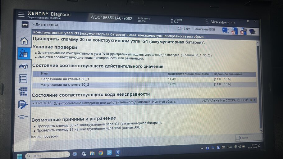

B210C13 электропитание находиться вне действительного диапазона. Имеется обрыв
Единственная ошибка
