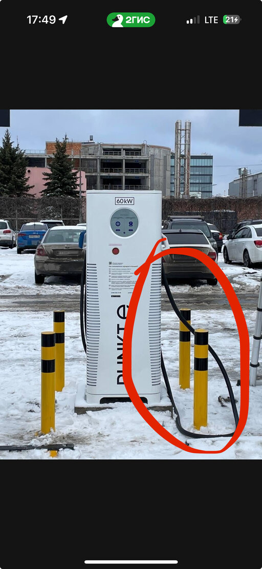

Пример из приложения как заканчивается зарядка
Не знаю как он мб не штатным он у зарядной станции свой
